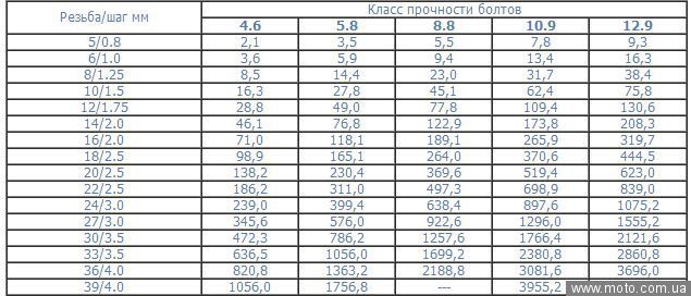

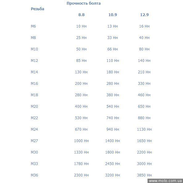

К стати, с каким усилием надо закручивать головку?
Усилие на затяжку болтов головки цилиндра совсем небольшое и равно 10 Н/м, это даже меньше чем усилие для затяжки свечи. Так что тут нужно совсем без фанатизма.
Слава Украине! Героям Слава!
31.01.2013 р. відповів для gafka8888
Совсем это и не маленькое усилие. 10кг на метровый рычаг. Хотя,... все относительно....
01.02.2013 р. відповів для ByLead
Володя... 1 кг.....
 10 Нм = 1 кг...    примерно..что бы заморачиваться..
01.02.2013 р.
вот ссылочка...
кто умеет пусть скопирует эту таблицу в сообщении...
ну и  на первую страницу... пусть будет .может кому пригодится..
http://neotron.ru/raznoe/boltyi-markirovki-i-predelnyie-momentyi-zatyazhki.html
