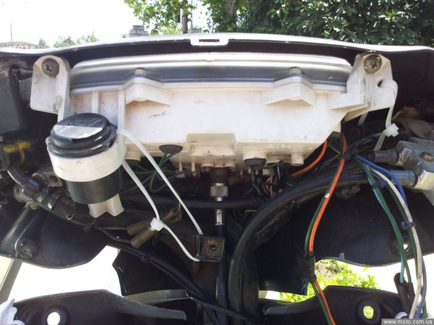

Ага, липкая черная лента, я её вдоль режу и тонкими полосками укладываю, видок конечно портит но зато погремушка затыкается... Тут фишка в том что для того что бы понять где он необходим надо поездить немного. Скуты то у нас разные, на 20 к примеру гремит морда, вот её и прокладывал на сотках и 48 другой, более развитый крепёж.
Не морду я так подвязал сегодня как у Андрея. стала как вкопана
а вот за скотч спс надо будет покататься и где разболтается проклеить!
Автор идеи не я.Тут Серёге Bonals нужно спасибо говорить,это он придумал 18_good
