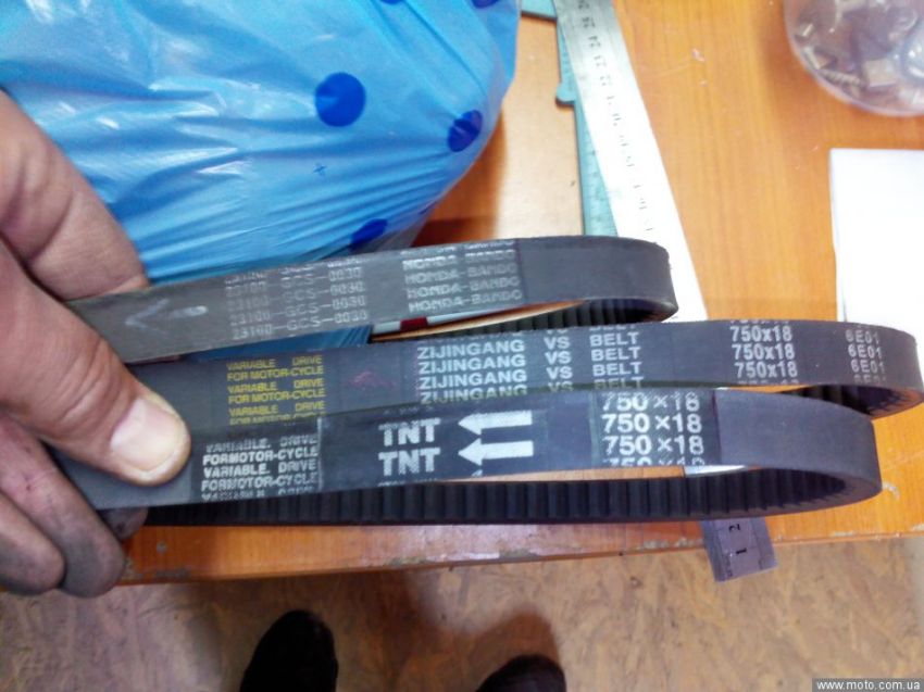

Таблица размеров ремней вариатора
Эта таблица размеров ремней вариатора какая то левая. не правильная.
У девяностика ширина ремня 17, 5-по таблице -17
та же картинка и на двадцатую Лиду, по таблице 17, 8. а должно быть 18
Змінено: 03.06.2015 р., Vervet
03.06.2015 р. відповів для Vervet
НАВЕРНО ближе к РЕАЛЬНЫМ...   62_sarcastic
Четко соблюдаю правило ДДД!!!
(дай дураку дорогу).
03.06.2015 р. відповів для Grek112
Валера, я когда искал ремень на 90 тоже парился по таблицам, особенно если нет опыта и веришь тому что писано на заборе, опирался на опыт полтиника, у Вервета хорошо бежит на 724, у Толика порвало, посмотрев как работает мой варик понял что тоже порвёт и дооолго искал 730 или чутку длинее, но правильного производителя, что бы если на заборе написано то за забором было именно то что ожидаешь а не на пару см длиннее, в итоге остановился на дайко который к хонде якобы не подойдёт..
ПС я к чему. Купил чел скут не в стоке, и морочит себе голову какой ремень ему нужен а тут ещё головной боли подкидывают подобные таблицы и размеры на ремнях от балды.  Сей час вообще жесть, с такими ценами выбор надо делать оочень осмотрительно.

как то мне попался варик запиленый на дио по дурной цене (но и варик не ахти был) . я его отдал. сегодня поехал забрал.
но перед этим поставил свой вариатор на дио тот что у меня был едет на нём 55 но не фонтан.
так вот поставил я этот пиленый варик с весом 8,5г все 6 штук. езда выросла до 63 динамика плавность без провалов, ну просто загляденье и всё при том же ремне тот что по середине на 736*18
ну и как с этим быть и как с ним бороться???
Перемерять все ремни перед установкой ! У меня когда то стоял ремень 723 мм и ляпотел по крышке , хотя на мой скутер это коротковатый ремень считается . В итоге сравнил как то его с 729 и оказалось что 729 был короче за 723 й ! После замеров оказалось что мой яко бы 723 в реальности  был около 736 мм !
