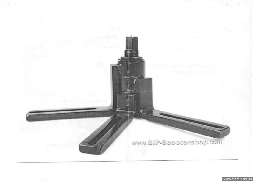

Ну что сказать...Ты видать пропистил фото отчет с описанием такой же поршневой,тут в теме другой пользователь выклыдывал.Честно-на поршневой SEE окна не так криво сделаны,хотя тоже с дефектами!Ездить то оно будет,только как? 06_question Тебе терять нечего,можно заморочиться,и заняться доработкой окон...Получится ли?Да кто ж его знает!Развертка оригинального цилиндра тут в теме где то была на первых страницах вроде бы...И вопрос по съемнику коленвала,а то ты так и не ответил-
Только немного непонятно-на фото сверху вроде бы стопорное кольцо,а на эскизах-резьба и гайка?Гайкой зажимается после разводки лап в нужное положение?
Это уже самостоятельные доработки?
Только немного непонятно-на фото сверху вроде бы стопорное кольцо,а на эскизах-резьба и гайка? Гайкой зажимается после разводки лап в нужное положение?
Гайку я придумал сам вместо стопорного кольца. Стопорное кольцо нужно искать определенного, а гайку легче выточить нужного размера, поставить и забыть..  Гайка закручивается сразу после изготовления съемника  и без фанатизма, в моём понимании она нужна только для того, чтобы при переносе съемника с места на место  он не распадался на отдельные запчасти.
Спасибо,мне проще купить стопорное кольцо(есть у нас на рынке точка с огромным ассортиментом),и при изготовлении прорезать канавку под это кольцо.так же подогнать набор втулок таким образом-чтоб зазора почти не было.В общем при изготовлении будет видно,может от себя еще что то добавлю.Например центральный болт сделаю либо М14х1,5,либо М16х1.5.
Я все эти размеры на эскизе съемника додумывал сам по фото с забугорного сайта, у меня не было магазинного образца чтобы снять с него точные размеры...
А центральный болт можно делать с любой резьбой с мелким шагом, просто у меня этот болт М12х1,25 сделан универсальным для всех моих съемников. Можно также уточнить диаметр отверстия в направляющей (у меня 20 мм), его, наверное, можно уменьшить до диаметра шейки коленвала 21_umnik

Ну а у меня на моих съемниках я использую резьбы М14х1,5,либо М16х1.5,так что вопрос о взаимозаменяемости болтов даже не стоит.Отверстие под цапфу лучше пусть и будет такое,вдруг какой то мотор хитрый попадется с толстой цапфой...
