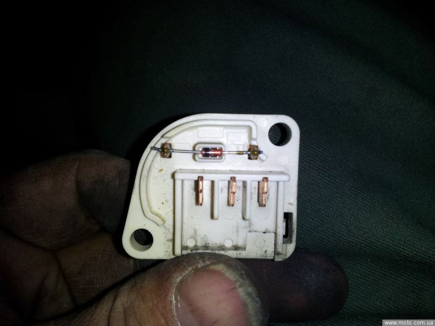

Очень похоже на крякнувший стабилитрон в замке зажигания...Вот только я не помню-есть ли он вообще на 48й? 06_question
Да стабилитрон есть но я его не могу не проверить не кто не может этого сделать а на замену нет замка друо го!
Найди данные этой деталюхи,и купи новую.

У меня больше вариантов нет.Симптомы очень пожожи на именно эту хрень.Сам не перепаяеш?

сам та я перепаяю там делов на 5 минут только не чем! пластик паял спалил паяльник  30_crazy
На 48,на сотке,на дио свежих выпусков есть стабилитроны.Проверить его можно тестером,звонится он в одну сторону.Если щупы перекинуть и он звонится снова,значит он пробит и его нужно менять

16.02.2016 р. відповів для arkadon
Вот видео о проверке стабилитрона тебе в помощь ( https://www.youtube.com/watch?v=x5WeQr-_5-E )

Тебе нужен ПАЯЛЬНИК тестер и кусачки.... Стабилитрон это просто резистор, из которого должен выходить фиксированный ток, 3,5 или 3,7 V точно не помню...даже такой дуб в электронике как я умудрился сам спаять набор для ксенона...   всё, то что по твоему видео слишком уж заморочено.. Возьми для начала разбери замок и прозвони...
16.02.2016 р. відповів для ZASEKAN

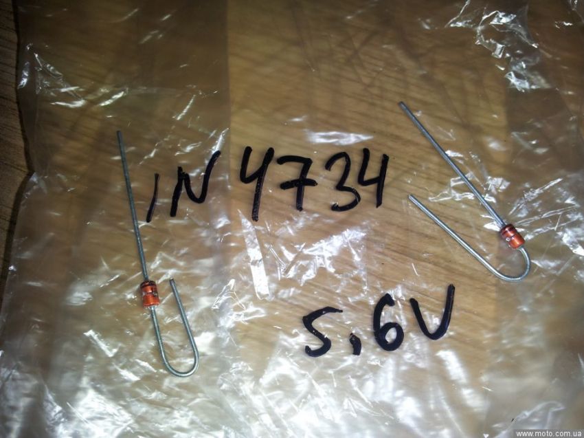

Стабилитроны разные по своим номиналам.У нас используется на 5,6 V. И как описывл питстоп,если этой напруги нет на коммутаторе или она ниже,то завести скутер проблемно

Я не знаю точного вольтажа, писал же, просто пытался объяснить нафиг он нужен вообще, если это понять то уже не страшно что его зовут СТАБИЛИТРОН, номинал по вольтажу можно подобрать в магазине.. На 20 лиде замок по проще, аки тумблер, и стабилитрона в нём нет, по сути это один из элементов противоугонки а по факту постоянная мозгоклюёка владельца техники..  66_pardon

я был на радио рынке с этой крышечкой и с этой фоткой стабилитрона,купил его а ж 2шт, а вот  проверить кулибины рыночные не могут мы веде лите торгуем. и ремонтируем компьютеры а стабилитрон проверить и впаять руки с жопы растут! 27_dash  27_dash  27_dash  целый день сидел проводку разбирал перепроверял собирал до кучи перезаменил кучу зп, даже сальник потекающий нашёл и поменял рулон изоленты извёл и нервов на месяц вперёд!

Сгорел стабилитрон в замке зажигания. 99.9% проблема в этом.
