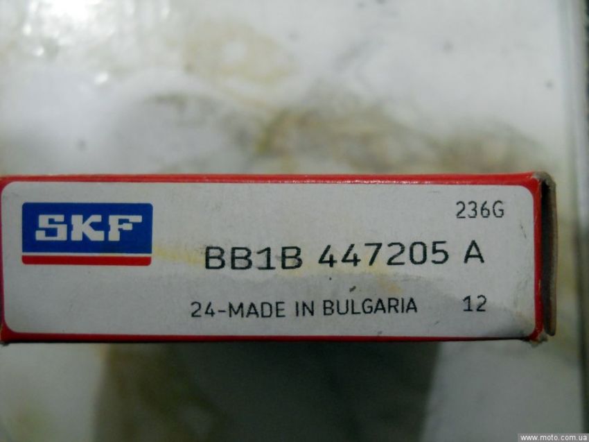

Никто случайно не покупал коренные АТНЕNA?Маркировка MS200520120AA .Не могу разобраться,и в трех интернет магазинах,с которыми я связался,сидят дятлы-которые нихрена не знают и не понимают.Суть в чем-пишется на сайте так :
Подшипник к/вала Athena Honda Dio (MS200520120AA) SKF BB1B447205A (20X52X12)
И я не могу понять-это SKF продают под брендом АТНЕNA,либо же это чисто продкут ATHENA?Запутался совсем...Я в поисках коренных,хочу такие же точно как и стояли-с полиамидным сепаратором.Может кто посоветует где купить подешевле?
Да SKF ЭТО ПОДШИПНИКИ! Ремень  АТНЕNA покупал в нутри  пакета BANDO ЛЕЖАЛ. Просто в свою упаковку пакуют и все.
Я то тоже так предполагаю,однако сомнения гложат-вдруг куплю,а оно не то...Поэтому и спрашиваю...

Ну а по подшипникам-никто ничего сказать мне не хочет? 06_question Впрочем-пофиг 88_dontmention ,я уже заказал.Надеюсь что они есть в наличии,и мне завтра не отменят заказ...
