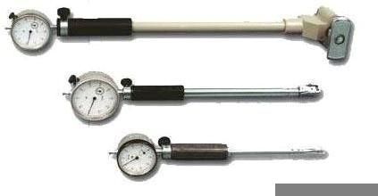

Гадание по фото-неблагодарное занятие.Точную картину дадут обмеры цилиндра при помощи индикаторного нутромера,и данных из мануала.Но даже по фото,могу сказать,что точить нужно....
