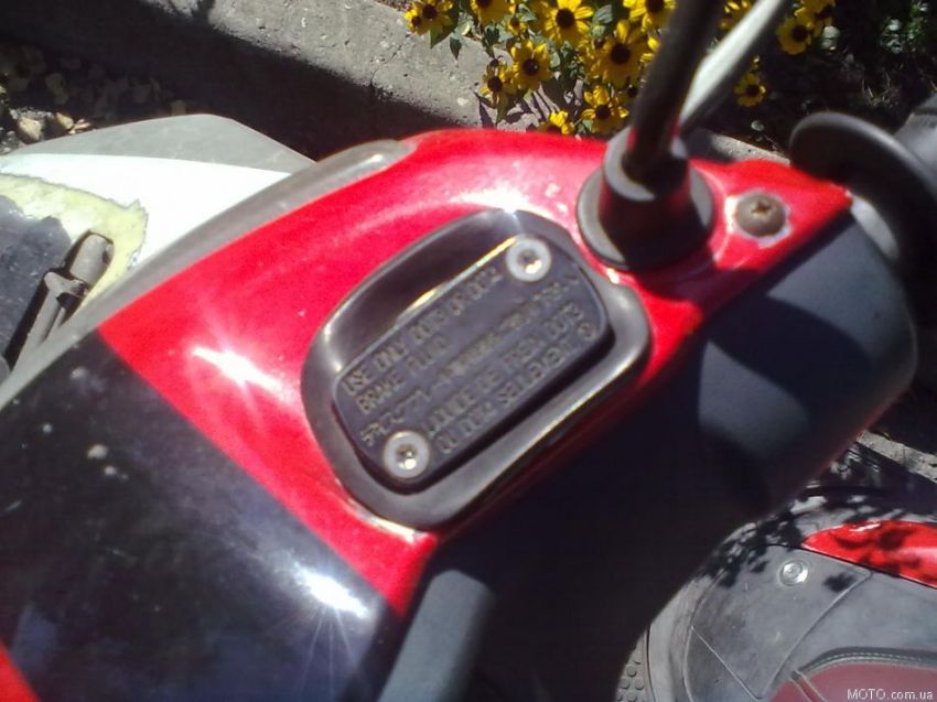

Наверняка,каждый,сталкивался с закисшими винтами на крышке главного тормозного цилиндра передних дисковых тормозов.Причем,даже при плановой замене раз в сезон,винты зачастую прикисают почти что намертво,и отсюда  возникает проблема с слизанными пазами под отвертку,и последующие пляски по их выкручиванию.Поэтому,я приобрел потайные винтики М4,из нержавейки,и не под крестовую отвертку,а под звездочку-что намного надежнее,в плане откручивания/закручивания,и не окисления.Данный пост НЕ предназначается для противников передних дисковых тормозов,а так же НЕ для противников замены тормозной жидкости в системе....
Змінено: 26.09.2017 р., KOLIAN
26.09.2017 р. відповів для KOLIAN
Может не ждать мёртвого закисания, подкупить и поставить с нержавейки болтики... 21_umnik
Если под потай не найду, там и простые под внутренний шестигранник должны не плохо смотреться - креативно. Но в крышке отверстия с фасками... 21_umnik
Юра,я их купил 50шт.Так что если не найдешь,то при случае я с тобой поделюсь.Может что еще надо будет,или Толику буду чего нибудь отправлять...
