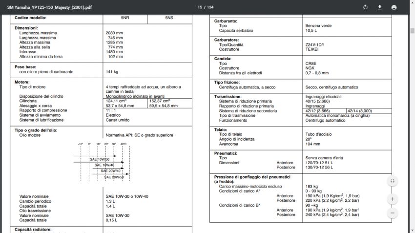

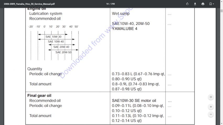

Андрей я не упоминал марки масел а только вязкость 10W30
 и это рекомендация производителя Honda, Yamaha
 вы лейте себе хоть нигрол,
но только поймите что выше вязкость = больше сопротивление = выше температура
