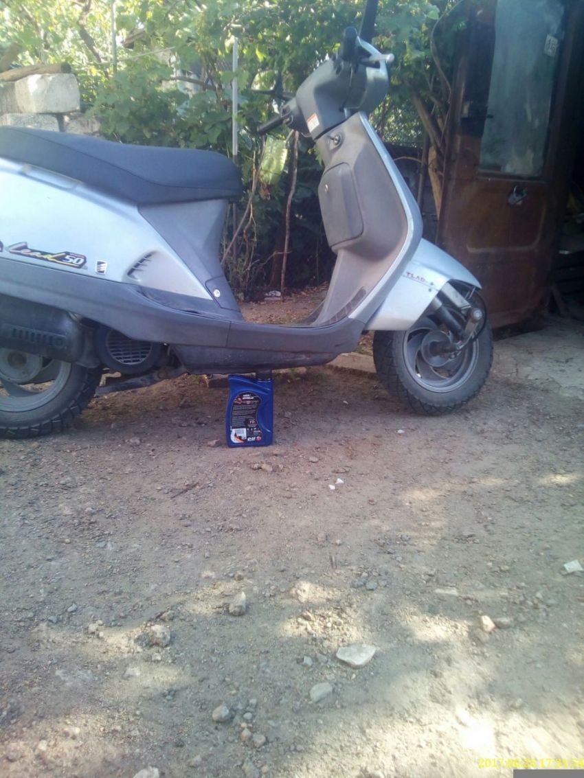

27.09.2018 р. відповів для Юра-Ездок
Чем мне лид 100 не нравится он вообще не подходит для перевозки тяжёлых грузов.Люди говорят что на нём люди мучаются цепляют брюхом дорогу если его загрузят.Вермут бывший модератор на лиде 90 говорит что по 500кг перевозил,сотку бы он сразу угробил таким грузом.Да и передняя подвеска очень слабая по сравнению с лид 90.Лично мне главное в мопедах не скорость а хорошие передние и задние амортизаторы так как я часто перевожу тяжёлые грузы по очень плохим дорогам.Ну а те кто сопли на мопедах только возят да по асфальту только,то им можно смело брать лид 100.
27.09.2018 р. відповів для ratibor
клиренс это точно не про лид - бордюр больше 10 сантиметров для него преграда. Джог у моего труга был на 3.50 колесах -тот скакал куда угодно, учитывая что горизонталка и труба по низу идет...
Far And High
Как то здесь сравнивали пространство между рулём, поликом и сидухой 90стика и сотки. Так вторая в споре выграла. По поводу дорожного просвета... Большой разницы там нет. Поиграться амортизатором, покрышками...
И по перьям можно порешать.25_spitefulВон Колян не даст соврать - передок поднялся на 30 мм.26_newrussian
Центральную подставку убрал, тоже пролазность повысилась. А ещё под пружину в перьях советскую гайку кинул 10 мм, так скут стал меньше проседать от ездока. Это тоже положительно отразолось на клиренсе...01_smile
П.С. У каждого с них (у Лид) свои преимущества.
27.09.2018 р. відповів для bramsel
Кто там шо за клиренс?
Про грузоподьемность и вместимость сотки, не смешите Васю, Фунтика, он на своей строй метерьялы возит, и пр.. дела.
я через железную дорогу его перетягивал, хорошо проставка под баком есть :) повис на рельсе :)
