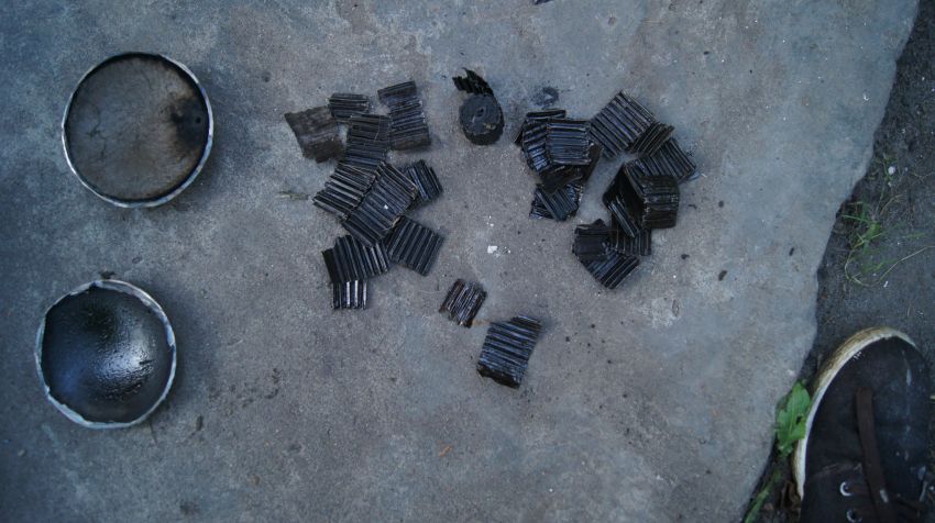

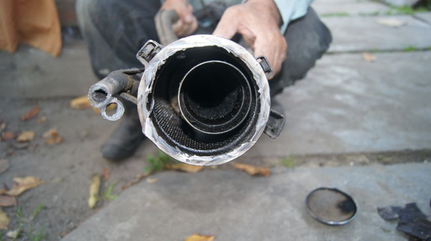

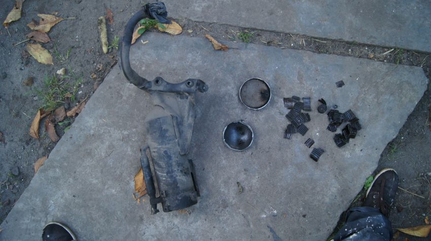

Внутри все чисто, но катализатор разлетелся на куски, че болталось внутри и мешало  нормальной циркуляции

28.08.2019 р. відповів для Maximus_Prime
Это всё прожёвано и съедено.Катализатор душит немного но удали его и начнет забиваться труба.Ни одной грязной трубы не было и забитой при установленном катализаторе

Я уже устал писать, что то, что в глушителе мопеда--это не катализатор. Это пламерассекатель!!!
Он ничего не катализирует и никак не влияет на экологию. без рассекателя сильнее греется тыльная часть банки.
То что стоит в машине--это катализатор.
