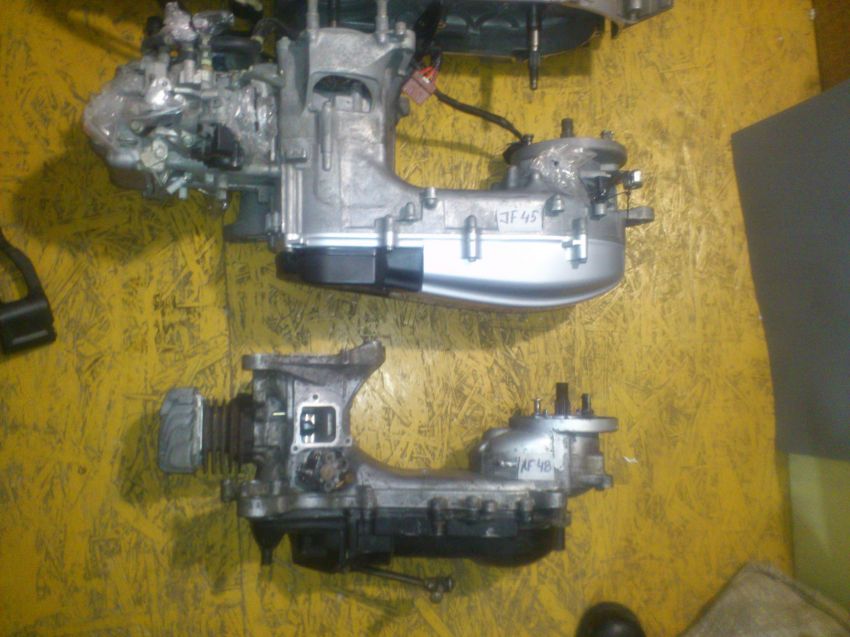

Привет всем уважаемые Лидаводы!
вот появилась возможность заглянуть внутрь мотора JF45E от 125го Лида,
знакомый прислал на инспекцию,
что вам интересно пишите вопросы, в момент разбора сниму видео обзор

Судя по фото, место для заднего колеса у 48-й больше.

05.12.2019 р. відповів для TuristR
Хотел бы я с близка не спешно, в руках... со штангельком, посмотреть, покрутить, сравнить картера Леад АФ 48 и диовские ГБЛ и ГБЛК... На качество литья на разных годах выпуска, толщину стенок... на рёбра жёсткости... отличия, слабые места в литье.21_umnik Очень интересно и познавательно.01_smile
П.С. А по двигателю JF45E... если не трудно, сними подробный видео отчёт. Здесь и не только здесь, оценят многие... А потом закинуть в шапку.07_dirol

05.12.2019 р. відповів для Igor-100
да верно заметили на 48й я ставил 120/90-10 и оставался запас те можно смело и по сырым грунтам лезть, с 19м такое не проходило не каждая 120/90 влезала (чтоб ехать на скорости 85+)
а в грязь только на 100/90!  у 125го тоже к штатной 100/90 -10 запас есть но не более 110/90
