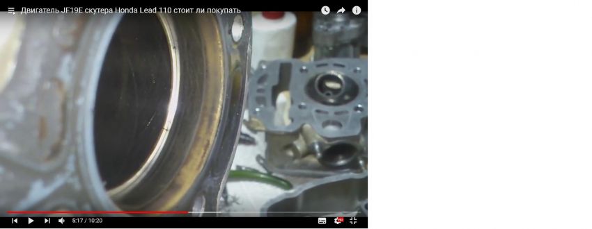

Правильный хон это как и абсолютный перпендикуляр оси цилиндра к оси колена залог ресурса ЦПГ и определить наличие как того так и другого "на глаз" невозможно,
это одна из причин небоьшого ресурса ремонтных ЦПГ (часто всего 10 - 20% от нового оригинала)
И не стоит путать имитацию хона (поёрзали - нарисовали брусками риски под угом )
А зазеркаливание = отсутствие хона это уже стадия износа в оригинале даже после 50т км на поверхности цилиндра хон явно присутствует
( HONDA Genuine Parts )

08.12.2019 р. відповів для TuristR
вот это видео смотрел с приспособами, но кажется толку не будет от них.. Или имеет место быть?

08.12.2019 р. відповів для Maximus_Prime
имеет место быть
для успокоения этим можно "убрать зеркало", и при умелом пользовании даже чуть исправить "бочку", а при наволакивании  поршня на зеркало это очень эффективный инструмент
ну а по большому счёту это как красить с балончика....
