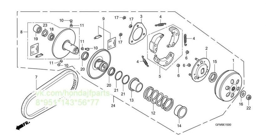

Всё должно быть отдельно запечатано.
это правило не для всех рынков и производителей, например у Yamaha не купишь отдельно колодки сцепления, или подшипники неподвижной щеки ведомого шкива вариатора, тогда как у Honda всё это доступно, и на некоторых рынках можно купить узлы целиком №24
( HONDA Genuine Parts )

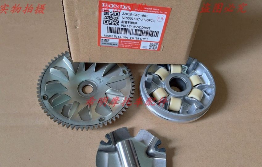

12.12.2019 р. відповів для Andy_e
о Honda
конкретно по обсуждаемому оригинальному комплекту подвижной щеки ведущего шкива,
в 90% случаев Honda пакует продукт компании F.C.C. которая имеет заводы везде где производит технику Honda, и в некоторых странах можно купить продукцию предназначенную для поставки на конвейер у производителя в данном случае у самой FCC естественно она будет без упаковки Honda, и стоимость будет ниже чем по каталогу
а вот фото пример оригинального узла в комплекте в одной коробке (1 наклейка на коробке) и стоимость на родине всего $15, соответственно комплект без стальной неподвижной щеки стоит ещё дешевле, поэтому продавать его в Украине за $30 прибыльно!
http://vk.com/hondajfparts
