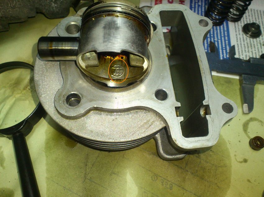

12.12.2019 р. відповів для Liadovoha
J.C.C.
это производитель OEM деталей, мото-техника обоих заводов Honda в Китае комплектуется поршнями JCC ,если им доверяет Honda что ещё можно сказать06_question
SYM тоже использует при сборке их детали,
можно заказать у них производство от 1000шт любых поршней18_good
( HONDA Genuine Parts )
http://vk.com/hondajfparts
