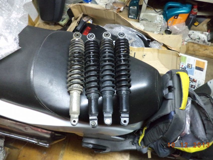

Помогите по амортизатору, проседает с пасажиром на кочках, ехать тяжело. малейшая ямка и чурх-чурх-чурх. Вот проставку задумал взять не знаю какую
https://motokvartal.com.ua/udlinitel_zadnego_amortizatora_30mm_komplekt_2sht_kitay/
https://motokvartal.com.ua/udlinitel_zadnego_amortizatora_30mm_komplekt_2sht_krasnyy_kitay/
https://motokvartal.com.ua/udlinitel_zadnego_amortizatora_50mm_komplekt_2sht_chernyy_kitay/

У меня влез 27 мм и то крышка вариатора  в раму уперлась на подножке стучит пришлось чуть подпилить. лучший вариант открутить с низу аморт и померять
купи амморт от 110го Леада он и длиннее на 20мм и повыше ёмкость и стоит новый оригинал 50%
крайний левый от 48го
