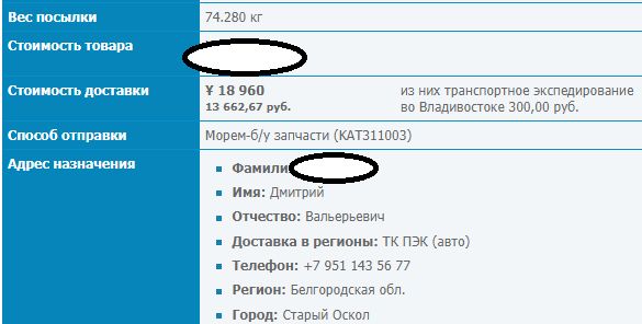

всю процедуру долго описывать, но вот логистика из Японии во Владивосток примерно $2,5 / кг
 в эту сумму включена таможня с Владика в Старый ещё  $1,5 / кг  в итоге выходит 4 за кило
конечно везти старьё что тут стоит 300-500 смысла нет
