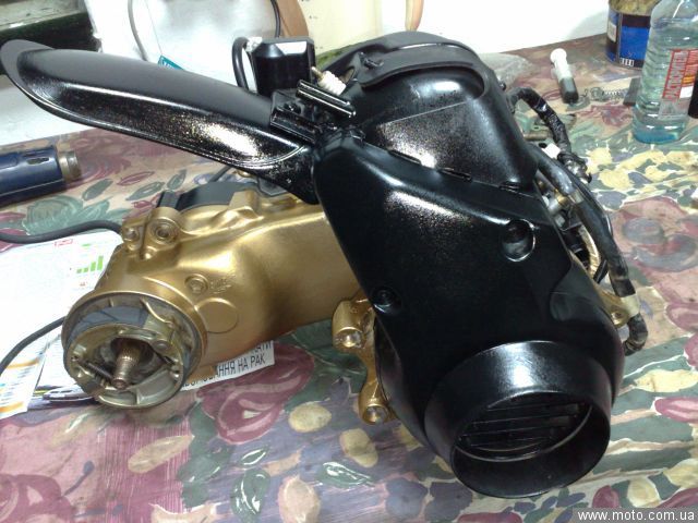

Мужики можно на Лиду поставить такое крыло???Если да то от чего или из чего сделать,переделать?!
22.03.2011 р. відповів для APTEM666
На этой 35-ке стоит двигатель с Леада 100. А крыло вырезано с китайского кофра, я выше написал.
На 10-е колесо и вертикальный двигатель можно с велосипеда примастырить. Сейчас поищу фотки и покажу. Крепиться будет к обдуву тогда
не поставишь, не влезет там места маловато, еще и бить будит об дно на котором стоит маслобак..., очень проблематично и всё равно чистого эффекта не добьёшься мало того еще если залезешь в сырую погоду в болото, оно будит клеится к колесу и ним ты сломешь это крыло, правда если чесно то я не знаю по каким ты дорогам ездишь... но в основном это для относительно нормальных дорог и чтобы защитить от водяной пыли во время дождя и мелких частиц слякоти... знаю себе такое ставить не буду, лучше раз в сезон кёрхером всё вымыть внутри....... дело каждого конечно. 06_question

22.03.2011 р. відповів для zxdx1
Просто когда сыро на улице вся спина грязная.Я думал прикрепить один конец к обдуву,а другой к месту крепления номера,хотел вырезать из жести 04_blush
да нет грязь не летит... пыль  водяная ... у меня когда проеду по дождю  кофр в этой  мелкой водяной пыли... ... когда  ездил без кофра   спина    не страдала от грязи.....
