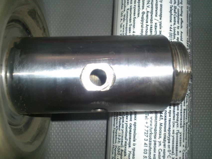

Привет всем!
на днях решил обслужить вариатор (сменить ремень а то вдруг) заменить смазку в торке..
но главная причина появились вибрации при трогании и разгоне как будто колодки подгорели
а разобрав увидел что неподвижной половине ведомого шкива пришёл конец! проехал этот торк у меня 46500 всего может ок 60
как ходят торки на 90х - 100ках ?
( HONDA Genuine Parts )

26.10.2018 р. відповів для TuristR
Дмитрий, что-то по фото не понятно почему неподвижной части пришёл конец..06_question
