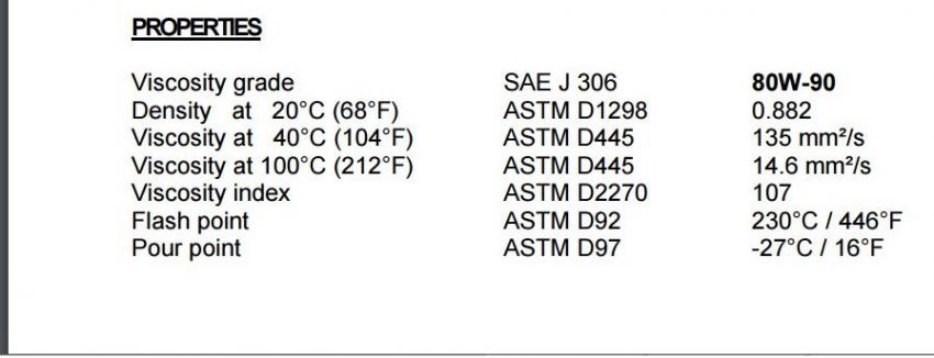

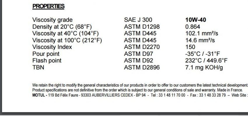

не так сильно отличается
102 vs 135 при 40 градусах Цельсия-это "несильно"???07_dirol
Змінено: 05.01.2020 р., Veps
05.01.2020 р. відповів для Veps
30% при рабочей (при 100) это конечно существенно, а на холодную (при 40) только положительный эффект =лучше разгон, меньше расход

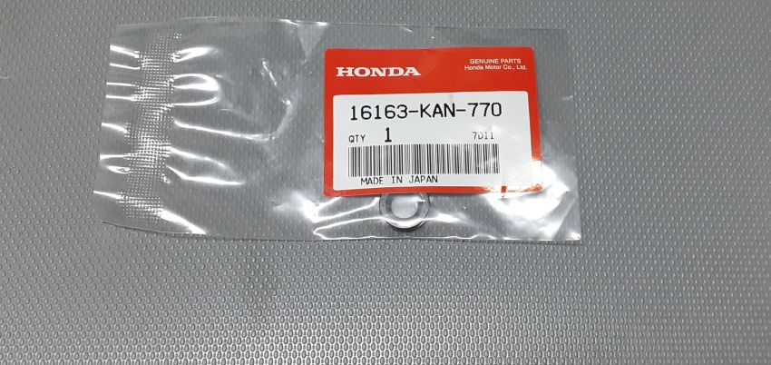

05.01.2020 р. відповів для Fedorovich
вот такой есть у меня сейчас, размер 9.5x16x4
