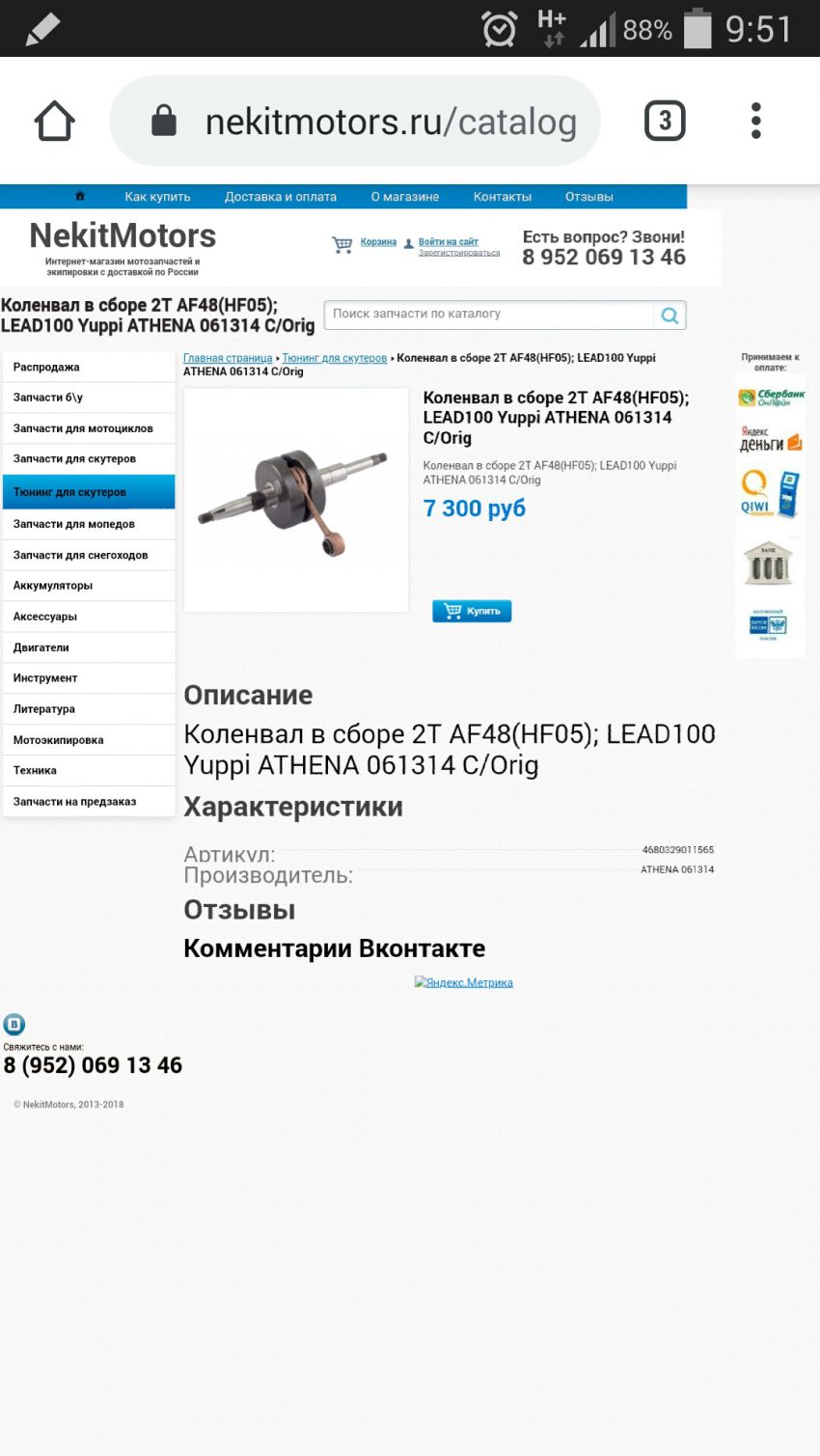

$100 за Athena против $340 за оригинал Honda. Ноу комментс 03_biggrin

Меня смущает вал под шкив стартера, не вижу конус под него. Левая часть вала похожа на AF48.

Понимаю,что фото может отличаться от фактического товара,но....На фото вобще непонятно с чего коленвал.Похоже на коленвал с ПЕЖО-маслонасосс правой стороны,и шлицы на левой цапфе.А описание по второй ссылке вобще никакое-попробуй пойми,на какой мотор этот вал.Судя по описанию - подходит на любой из перечисленных моторов...

Шлицы на левой не пугают, больше беспокоит посадка под шкив. На AF48 он стоит после варика, а на HF05 - до.
Пишут, что для Yupi 90. Это европейская версия Лиды 90. У меня ЦПГ алюмяшка для Юпи, встала без проблем на HF05.

AF48(HF05)  Это очень интересное сочетание...06_question Взаимозаменяемо?

Взаимозаменяемо?
Очень маловероятно. Потому пока в непонятках. И продавцы кретинят карантинят.
