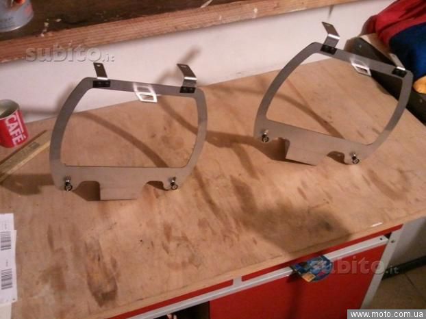

где найти крепления для боковых кофров гиви е21?
Проще самому сварить или заказать....
У меня стоят переделанные не знаю с чего немец их переделывал но видно что сварка не заводская и следы от болгарки но держатся хорошо и функционал свой полностью выполняют 01_smile

AleKZ у тебя под гиви е 21? Если да то может дашь померить или чертежи, фотки с линейкой, сможешь сделать? Сварить не проблема но тока их бы увидеть...

Это точно 01_smile Я не знаю под какой гиви 02_sad прикрепил фото... мож по ним сможешь определить такие или нет...
Если что напиши и на выходных сфотографирую...

Да это они. Буду ждать фоток. Ты только с линейкой или может на листике накидай размеры.
Кстати ты с ними далеко ездил? Говорят что по нашим дорогам они отламывают крепления нижнего пластика.
Конь красавец. Я себе тоже такое стекло купил
СПС
Возьму тогда на вых рулетку
с ними на 300 км ездил... по разбитой дороге
мне кажется сделано качественно нафоткаю а там посмотрим а то я их особо не разглядывал 01_smile

Да вот сделал как мог в одной руке рулетка в другой сотка 01_smile Но в целом думаю понятно будет как оно устроено ничего сложного... единственное нужно крепления и резиночки чтоб вибрации гасить ну там на фото вроде все видно 01_smile

Крепление внизу какое-то стрёмное.ИМХО.

Спасибо!!! А защелкивается кофр за черную фиговину сверху 21_umnik ?

У всех такое крепление, за него говорят что при нормальной нагрузке/тряске может поломать крепления пластика.

Время покажет... 01_smile Немец проварил добротно 01_smile Нагрузка рассчитана на 6 кило вроде... не помню уже сколько там в кофре было написано...
Да за нее... Наверно специально сделана пластиковая чтобы металлом не разбивать пластиковые замки на кофре...
Возможно далеко сними я еще не ездил самое дальнее расстояние 300км в одну сторону и возможно не выдерживают из-за того что их нагружают выше нормы? Внутри кофра есть наклейки там написаны ограничения по весу и скорости...
А на дальняк у меня сумки из ткани... на дальняк снимаю все пластиковые кофры ставлю спинку и сумки из ткани...
