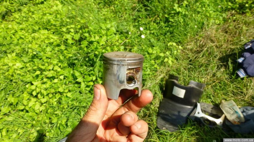

Всех приветствую. Давно езжу на двухколесной технике, естественно не однажды приходилось разбирать, перебирать и чистить двигатель. В начале прошлого года установил новую ЦПГ, благополучно отъездил сезон и поставил скут на хранение у себя в мастерской как обычно. В этом году перед поездкой в Крым все прикидывал, мыть-не мыть мотор. Решив, что мыть нет необходимости, так и поехал. И был наказан. После первой ночевки, на следующий день сразу за Симферополем словил клин, двигатель заглох, пропала компрессия. Пришлось на обочине делать то, что не захотел делать дома.
 Все обошлось, кольца остались целы, цилиндр не пострадал. В двух местах размазало поршень по цилиндру - там где он тер вместо колец, которые залегли в канавках за зиму. Все почистил, помыл, собрал и поехал дальше, понимая, что все могло быть намного хуже.
Вопрос мой прост. Так что, действительно следует каждый сезон разбирать движок для профилактики? Или кто-то пользуется какими-нибудь промывками для двухтактных двигателей? Масло у меня Agip (которое теперь Eni), ну а бензин с наших заправок.

не обязательно его разбирать. лучше просто регулярно чистить фильтр, ставить не сильно бюджетные цпг, настроить правильно карб, решить проблемы с подачей масла и по возможности следить за температурой. а если постоянно разбирать и собирать двигло, то в скором времени резьбы пойдут по наклонной. у них же тож свой ресурс есть.

С прошлого года все новое - цпг (малосси спорт 70сс), свеча, лепестки в домик (шли в комплекте с цилиндром). Настраивал карбюратор жиклерами на увеличившийся расход(до этого было 50сс). Проблем с подачей масла думаю тоже нет, хотя никогда этим не занимался. Расходуется - значит качает.  Конечно, перед поездкой была "предполетная" подготовка, включающая проверку фильтра, свечей, электрики, тормозов  и пр.
Думаю, так-то можно ездить, часто не лазая в движок, а перед дальними поездками, конечно необходимо.

ну не факт, что слазив в движок перед дальней поездкой у тебя не прорвет прокладку или не начнет сифонить сальник) если двиг заклинило, значицо смесь не была той)  Если ты конечно чувствуешь когда двиг перегревается. Кста. датчики температуры стоит не так уж и дорого) По цене одного нового поршня малосси.

Я не знаю, клин это или нет, но поршень расплавился в том месте, где кольца залегли. Вот меня и интересует, как быть с их раскоксовкой,потому что  ездить и быть постоянно уверенным, что смесь   идеальная по-моему не реально

ну это вызвано расширением поршня за счет перегрева. там ссадина именно по этой причине. купи датчик температур. как stage6 или koso. он не заклинет тада не показав перегрев.

судя по ушам и яйцам поршень у тебя изначально бракованный был. самый больший диаметр должен быть поперек пальца. и скорее всего двиг подклинивал и раньше. просто стечение обстоятельств. крым, жара, девочки в бикини  15_badgrin самый правильный вариант заливать масло в бензин и не надеяться на маслонасос. одному богу известно когда он перестанет качать  08_lol

судя по продольной царапине на поршне, она и была причиной залегания нижнего кольца. дальше по сценарию  03_biggrin
что то попало в цилиндр

у  меня стоит датчик\
 ставил с уверенностью что спасет...
не спасает...   критическая температура растет очень быстро...
не успеваешь ничего сделать...
 еще ко всему этому...у всех она разная(температура)...   все зависит от зазоров ...от качества поршня и цилиндра...вернее от метериала из которого они изготовлены...
после  трех лет испльзования датчика и  более 30 тыс  пройденных км...  сделал вывод... не спасает он на двигателе  двухтактном с воздушным охлаждением...
 фото   поршня с такими же  поврежнениями есть у Юры Ездока... так же прихватило и залегли кольца..когда  мы ехали на слет  в Буки...тогда  пришли к выводу..что виноват бензин... с заправки..

На сайте Хадо есть “Антикокс“, тюбик с растворителем. Он првда для 4т но думаю можн и на 2т использовать, главно поршень поднять выше окон.
Я сейчас использую обычную промывку двигателя (5минутку), набираю в шприц и в свечное отверстие, закручиваю свечю и оставляю на ночь. Нагас с камеры удаляет и кольца розшевеливает. Правда завести сначала проблематично, но потом прогазовав всё лишнее в трубу вылетает.

Да не может двигатель при простое в пару месяцев закоксоваться! Значит, были предпосылки (бензин, масло). На 2т моторчиках вообще кольца не вращаются, в отличие от 4т (причиной тому - продувочные окна). Мне кажется, что все зависит от ЦПГ и качества заливаемого топлива с маслом. Особенно масло. Хоть и говорят, что маслом каши не испортишь, но то каша... Я - явный противник лазать в работающий механизм. Уж куда проще 3 раза за зиму прогреть двигатель, чем его курочить

моя лида ездила на синтетике ..полусинтетике... минералке... 4т полуситетике...
 все по отдельности и в перемешку... фотки   были тоже в теме лидаводов...после  более 10 тыс пробега за сезон...
существенной  разницы в величине нагара  выявлено не было....
 прихватывал  в основном из за качества материала поршня... цилиндры у меня стоковые...
был близок к прихватам  на полтиннике  когда при очень большой жаре отказывал  бензонасос... и смесь была очень бедная...
вернее не отказывал ,а уменьшалась его работоспособность....

какой датчик температур? каким образом может температура начать становится критической очень быстро, если работает система охлаждения, смесь поступает равномерно и качественная?

Точно така картина в мене на Планеті, думаю що це китайський поршень.
В мене, правда, простіше - зачистив наждачкою та й їзджу. 03_biggrin Хоча більше 60 їхати не хоче - намагається знову прихватити 09_ireful1  і так вже 600 км.

Некачественный поршень это вряд ли, поскольку все заказывал на скутер-атак у немцев, посылка пришла из Германии. Наверное всетаки масло -  не уверен, что оригинал да и просроченное было к тому же. То что кольца залипли это факт и произошло это в межсезонье. Я собственно хотел узнать, практикует ли кто-нибудь промывки, раскоксовки на 2т технике и чем, именно для того, чтобы лишний раз не лазить в двигатель. Похоже, что не очень.
