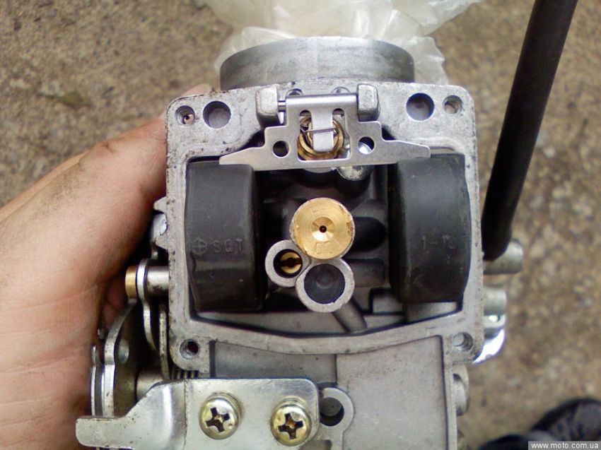

Товарищи, срочно нужно узнать, что у Вас в браво находится за главным жиклером? эмульсионная трубка, она отдельная или идет вместе с жиклером? Провтыкал в поле на трассе эту трубку (двиг Маджести) нужно узнать о взаимозаманяемости... 27_dash  35_hang стал на трассе в субботу под Коблевом, пришлось заночевать под открытым небом! вот к чему приводят полевые ремонты. А причина неисправности всего была даже не в карбе, а в трещине патрубка карба. Но до выяснения этого перебирали карб 20 раз и видимо под фонариками в очередной раз ее уронили в сено. Привезли на бусе скут в Николаев. Ребята благо, помогают как могут, сегодня с Егором объездили весь николаев в доль и поперек в поисках чего-то подобного 27_dash нужна эмульсионная трубка 27_dash
Вскрытого карба нет, по памяти - да, эмульсионная трубка с калиброванным отверствием. Похожие я видел на совдеповскик карбах К-62 ( ИЖ, Минск, МТ). Но это все примерно.
ЗЫ: глянул маджестовский карб на схеме, кажись я ошибся, но придумать что-то можно. Хоть Торнадовский  карб втулить.

Эмульсионная трубка отделена от жиклера, или идет вместе с ним, может фотки есть 06_question  35_hang  35_hang  35_hang

Сержио, я только-что отредактировал свое предидущее сообщение, кажись я ошибся, говорю ж, это все по-памяти, а я давно старые карбы крутил. В Николаеве есть Андрюха на Браво, мож его уговорите снять карб и глянуть.

спасибо, мы уже с ним связались, договорились на вечер 20_drinks

Жиклер вкручиваеца в трубку,а трубка уже в сам карб.

Ну вот и чудненько, удачного ремонта. только не увлекайтесь  20_drinks , а то еще что потеряете 01_smile Если с Браво подойдет - сфоткайте эту трубку, мож че подскажу. Можете позвонить рассказать.
