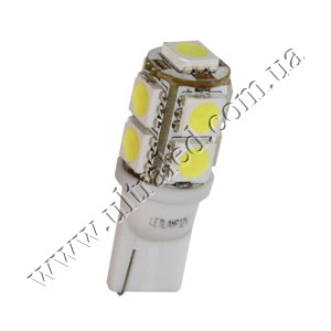

На первом фото это задние габариты?

Что то я не понял, как такая длинная лампа помещается спереди в фару... Там кажется влезут такие, как на фото 2. Габарит с кнопки должен включаться, а не гореть постоянно

Когда кажется - крестится надо 03_biggrin Как родной туда влазит,смотри в след посте фото
