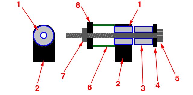

Предлагаю к повторению съемник запресовщик/выпресовщик нижних сайлентблоков. Этим нехитрым устройством были беспроблемно заменены нижние сайленты амортов на 3-х браво:
1. Старый сайлентблок.
2. Ухо картера, куда сайлент запресован.
3. Новый сайлентблок (он по совместительству выпресовывает старий и запресовывается сам) 01_smile
4. Толстая шайба.
5. Длинный болт, диаметр которого равен диаметру крепящего амморт.
6. Трубка, в 1,5-2 раза длиннеее сайлентблока и внутрений диаметр которой должен быть чуть больше внешнего сайлентблока. Я взял за основу внутренню обойму от старого подшипника. Т.е. расколотил старый подшип, извлек внутреннюю обойму.
7. Гайка, желательно длинная. Либо для страховки 2 обычных.
8. Толстая большая шайба. Можно набрать из нескольких штук разного диаметра.
Собираем всю конструкцию как на картинке. Крутим осторожно гайку. Щелчек - и дело пошло. Если новый миллиметрик не сел на свое место (бывает шайба упрется в картер и стоп), собираем конструкцию так же, но вместо нового сайлента ставим старый и им заталкиваем новый на свое посадочное место. Все 01_smile

29.08.2010 р. відповів для GiS
Спасибо, шеф, обязательно соберу эту конструкцию. Нечто похожее я попытался сделать из подручных материалов, но девайс не справился, слабенькие детали были, теперь специально в автомаге подберу метиз помощней.
