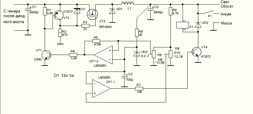

30.06.2011 р.
Схема импульсного РР
автор схемы тутhttp://www.china-scooter.ru/forum/viewtopic.php?f=46&t=27244
Змінено: 30.06.2011 р., lincoln
01.07.2011 р. відповів для GewaK
Автор все же надеется, что его похвалят 03_biggrin
Как я и писал, схема не вызывает доверия. Есть ошибки, нет номиналов элементов и т.д.
01.07.2011 р.
На фото видно 2 кольца в дросселе, хотя автор говорил об одном. Количество витков так и осталось загадкой. Пробовал собрать в мультисеме, работать отказалась. Полной информации о схеме нет. Так что на данный момент лично я не могу ничего хорошего о этой схеме сказать. 06_question
