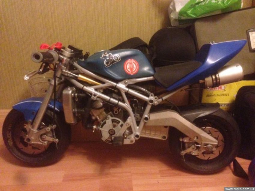

Миник Polini 911 GP4 Reverse восстановление
Переглядів: 4555
15.11.2016 р.
Приобрел еще один миник Polini GP4 Reverse 14 h.p и сел его восстанавливать )) Это 39 сс штука с ликвид охлаждением реверсным двигателем (коленвал крутит в другую сторону, а затем уже через примитивный редуктор на переднюю звезду), 18м карбюратором и 14 лошадками на колесе. Куплен был в Маааскве и долгое время лежал там же у пацано в гараже. Не знали как его переправить сюда. Недавно гениальный гонщик Tima Kuleshov (3.5 лет) с отцом катали туда на соревнования и смогли привезти. Тут же разобрал миник, обнаружил все колхозы и начал исправлять. Рама покрашена порошком, двигатель полностью перебран на новых подшипниках. Основные проблемы были с сцеплением. Его плиту колхозили методом сварки при чем варили чугун с стали)) Так же пришлось точить новую втулку под переднюю звезду ибо москвичи наколхозили на выходе с редуктора (в нем масло) не подшипник с сальником, а просто поставили с одной стороны закрытый подшипник. он сифонил маслом даже хуже чем двигатель жигулей)) так же большой проблемой было найти тормозные колодки под суппорта polini, но помог aliexpress. Там же купил тахометр, что б четко настроить сцепление.  Всякие лепестки впускного домика оказались такие же как и к 50 сс скутерку. Карбоновые. Штука с виду похожа на шутку, но даже по сравнению с моей старенькой Polini 910 4.2 hp, которая наваливала остаточно ярко, эта штука просто адское зло)))))

он уже в гараж переехал. слишком шумный)))) сейчас решу микро проблемку с гайкой, которая постоянно раскручиваецо и буду катать на картодромы, ну а летом Лтава и Чайка)

да да да. они потом решили этот реверсный движок и не выпускать. в GP5 и GP6 уже вернулись 6.2 движочкам.  ресурс ниже, а столько дури не особо нужно)
