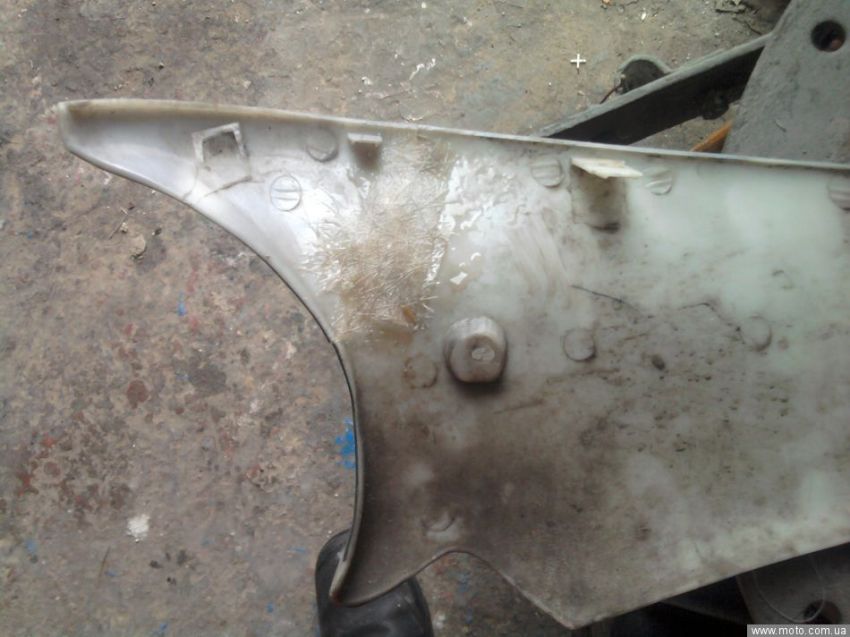

4. Пример приведу  приведу по клеиню бокового пластика в том месте где подножка заднего пассажира ( многие штормоводы знакомы с этой проблемой ). Для начала нужно вырезать нужный кусок стекловолокна, потом берем одноразовый пластмассовый стаканчик и наливаем туда нужное количества смоли для клеинья и смешиваем с отвердителем (пропорцию отвердителя я не скажу я всегда смешиваю на глаз, больше добавите быстрей быстро застынет что не успеете поклеить, меньше придется подождать. Отвердитель если закончиться то можно использовать тот который используется с автомобильной шпаклевкой). Промазуем Poly-plast-ом поверхность пластика (я использую обычную кисточку, потом чтоб она не застыла промываю растворителем ), притуляем стекловолокно и наносим на верх смолу. Для лучшего эффекта стань можно нанести в несколько слоев или увеличить площадь стеклоткани и промазывать не жалея смолы.
5. Результат вы можете увидеть. С другой стороны чтоб не было видно шва наклею наклейку. Такой способ поклейки можно применять при усилении пластика но есть пластик например такой как под ногами  что смола не приклеиться. 01_smile

25.02.2011 р. відповів для Turist
мы таким клеили пластик на Viper Matrix 150.Хорошая штука,держит крепко...я даже не ожидал)
А почему на пластик под ногами она не приклеится????Я клеил пластик которій идет под приборкой,и все ОК)

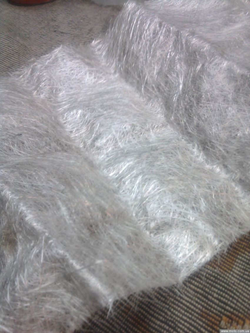

28.02.2011 р. відповів для Turist
На вид (ощупь) обыкновенный (мягкий) материал. Я отделяю ниточки и растворяю в ацетоне до однородной тягучей массы, после чего наношу ее на склейвающие поверхности. Тут есть один нюанс (можно сказать - недостаток), после соединения склейвающих сторон надо умудриться их прижать друг к другу по максимуму на 24 часа. Через сутки - результат высший класс. Этим клеем можно клеить все что угодно.
В натуре этот материал молочного цвета (у меня что-то мобила "тупит")
