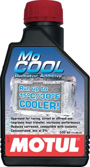

Сделал первое небольшое ТО:
Заменил охлаждайку и добавил присадку
Смазал все подножки
Обработал предохранители
Продул вариатор с фильтром и воздушный фильтр
Катаюсь!

Что за присадка?

Дополнительная охлаждайка для охлаждайки 03_biggrin

Это как ментол для сигарет ? 17_wink
12.03.2019 р. відповів для Foxyrhei
Для такой?
