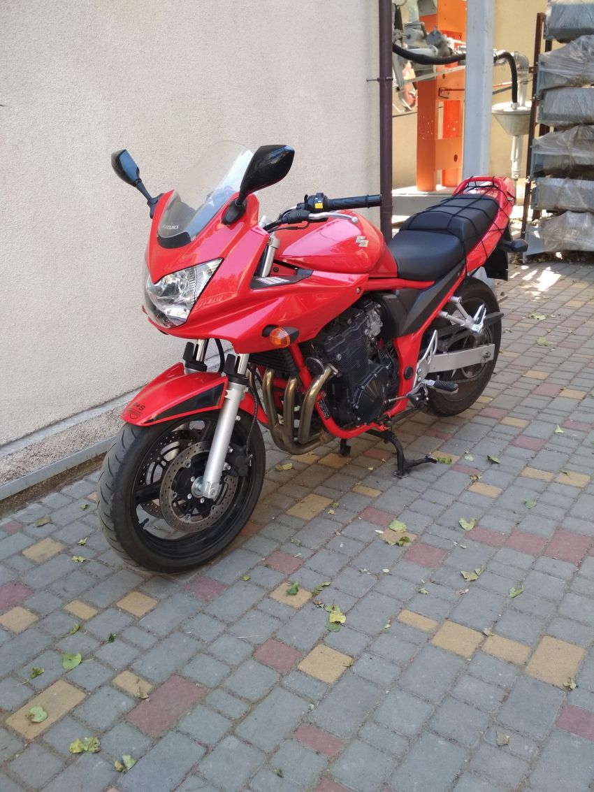

Уехал мой скай на западную Украину. Надеюсь будет долго и счастливо служить новому хозяину, парень пересел с 250 к4 и был безмерно удивлён динамикой) А мне пришлось первый раз в жизни щёлкать 6 ст кпп по глухому пробочному Киеву и валить на Одессу. Конечно езда на бандите 650 мягко говоря отличается. Никакого отдыха, как на работе. Но никаких неподрессоренных масс, виляния рамы и прочих динамических характеристик) По скаю буду скучать. По ветрозащите и багажным полостям ему нет равных. На бандосе после 140 начинает сдувать, а комфортная скорость без кусания бака- 120. На прямике дал 190, но краткосрочно, больше трех минут ехать невозможно, и бак пустеет.
