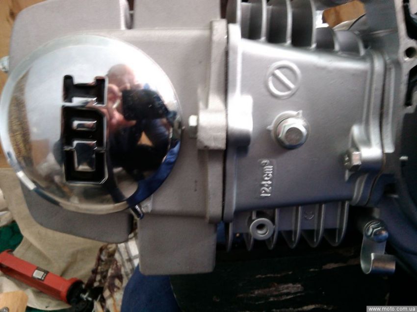

на маркировку внимания обращать не стоит. только мерять диаметр под гильзу, предварительно сложив картерины. вот двигатель альмоимоза, у которого китаянцы нанесли на площадку маркировку 1Р57 и на головку 124сс.
а по факту - обычный 107сс
