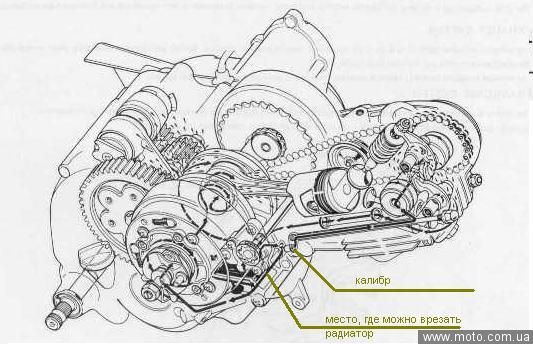

Ребят...помощь нужна...масло в цилиндр не подается.Что может быть?
Мопед alpha 72cc
14.07.2012 р. відповів для repz48
как обнаружилось?
пробег?
когда чистился масл фильтр?
Разбиралась ли перед этим голова/цилиндр?...
14.07.2012 р. відповів для Sokol
Обнаружилось довольно банально...при регулировке клапанов-они были сухие!!
Пробег 2300км
Масляный фильтр чистый
Цилиндр не разбирался ни разу.
ну собственно они и не должны быть совсем "мокрые".....
так.. маслянная пленка... с нижней клапанной крышки хоть капля маса вылилась?
вот звезда ГРМ та да.. все в масле.. и на цепи капельки... и крышка звезды засерена маслицем изнутри...
так?
Змінено: 14.07.2012 р., Sokol
так?
Так и есть!!!
С нижней крышки не капли!!
Клапана сухие...что впускной,что выпускной
если на звезде масло - начит таки чото туда да попадает.....
посмотри левую крышку
может маслоканалы гдето закрыты.. или в прокладке не там отверстия.... по моему от туда на голову масло доходит...
схема циркуляции масла
по валу ГРМ масло заходит в голову. гдето у тебя забиты отверстия через которые разбрызгивается масло внутри головы.. на клапана... вроде так...
Там все чисто...
