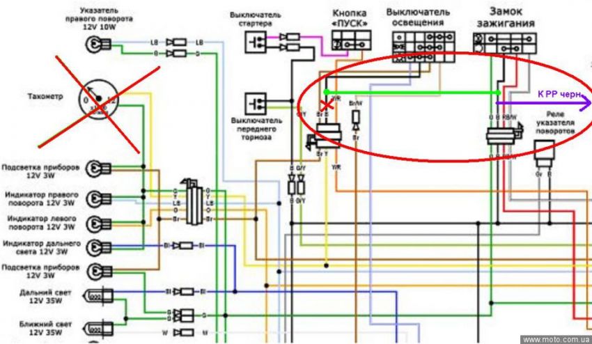

здраствуйте купил двигатель и появилось 2 проблемкы.1ет надпись 107см на цылиндре и 2 2жолтых провода с генератора.как мне с етим розобратса.гдето видел ответы на мои вопросы но нет трафика искать
i vse bude dobre
25.07.2012 р. відповів для vitaliy1990
1. напильник в руки+термостойкая черная краска )). не самая большая проблема. маркировка двига какая? 152? вот это проблема..
2. РР от актива + один провод в фаре перекинуть после замка на постоянку.
Змінено: 25.07.2012 р., Sokol
25.07.2012 р. відповів для Sokol
да маркировка 152 ну ет хоть невидно а вот на цылиндре ввбыто не справой стороны а с левой
i vse bude dobre
Пожалуйста скинте на имейл эту эл.схему(полностью)P.S.Попадаются всё без концевика под ручкой сцепления.
bakaritsa74
25.07.2012 р. відповів для bakaritsa74
В шапці теми схема 03_biggrin в ній "Виключатель стартера"

хотел спросить а зачем ставить РР от актива?какая между ними разница и куда цеплять другой жолтый провод?или он висит?
