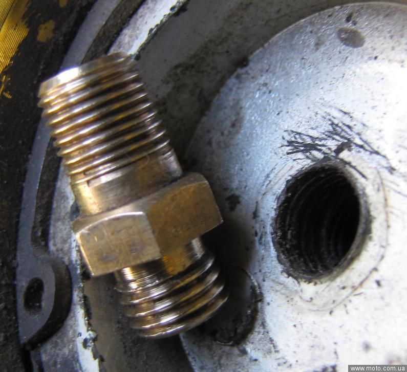

Андрюх, так я свои TMMP тоже без проставок ставил.Просто вот этот нижний болт выкрутил до нужной высоты(стоковых амортов) и поставил. А проставки выточены давно из нержавейки  лежат без дела. Кстати, сайленты тоже пластмассовые, но держатся вроде нормально.
По старым скажу вот что. Я тоже вот так сдуру ума сорвал резьбу на одном, как и ты. Нарезать там нет смысла - был бы метал, а то пластмасска. Я просто сделал по-совейски.Загнал золотник туда на эпоксидке, а потом и свехру залил , армировав бинтом. Два сезона откатал, все держит. А по поводу пропускает или спускает? У меня на одном в этом году спустил совсем. Снял аморт и стал проверять. Накачал его и засунул в ведро с водой. Видно, что из-под нипеля пробивает. заменил нипель на новый и до сих пор катаюсь без проблем. Ведь эти нипеля тоже кЕтайские походу.
красиво, только вот мне непонятно - вы что воздух в ТММР закачивали?
Так а как же без воздуха? Тогда это будут не амортизаторы, а просто понты красивые. Я попробовал с новья сразу поставил без воздуха(насоса ножного не было), а потом специально для них купил насос и накачал. Это сразу небо и земля! так что  накачивать их надо обязательно. Хотя для этого есть спец тема http://www.moto.com.ua/forum/topic-105684/

Когда я брал себе то были только 300 мм. от сюда и проставки. маловаты были...
а после 40 мм проставок привык к задраной заднице)))
нарезать смысл имеет. там металл. и его довольно много... шото типа люминия....))
да проблема была в нипелях. просто подобрать годный и кататься без проблем..
а пластмассовые сайленты ты вверху оставил или внизу?
Судя по фото, у нас с тобой одинаковые они. И заметь, вот это черное покарябанное не есть металл, это пластмасса(по крайней мере у меня точно!)ну да ладно, Бог с ним.Сайленты оставил и наверху и внизу пластмассовые родные. Стоят долго уже ничего не случилось.А тоже хотел менять с бывших амортов резиновые, но поставил на пробу и пробую до сих пор.
