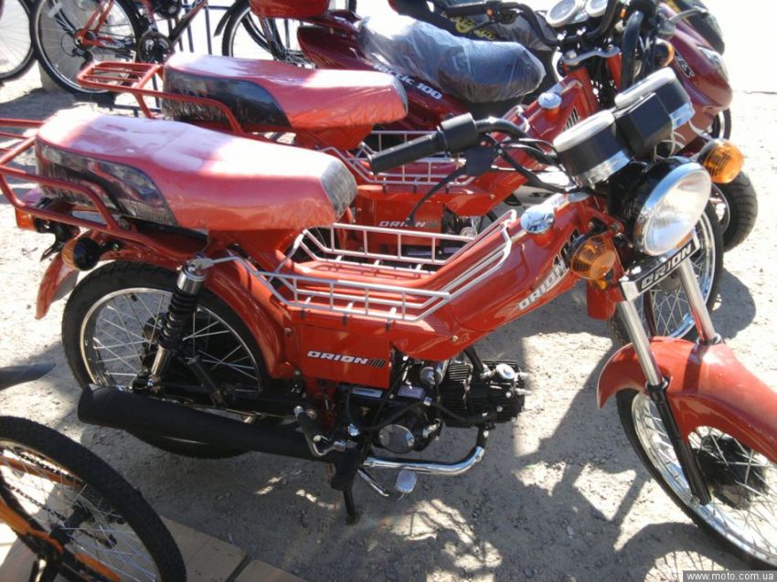

На днях был на рынке Барабашова , и вот какой "альфо-подобный" агрегат сейчас там продают.
Больше на Газель похоже или на Симплер. Колеса какие стоят, 18"?
Колеса там как раз на 17 дюймов.
sgl57 видалений
12.12.2012 р. відповів для Akademik
Да оно и не так принципиально в данном случае. Пути Китая неисповедимы. Полет мысли обескураживает порой. Они могут ВСЁ! Взять и поставить движок FMB на раму Honda CG-125 и получить  Gazelle YM50-3A. Или на Дельту поставить переднюю вилку от спорта и сиденье скутовское и получить в итоге ОРИОН-100...Так что тут всё возможно и предела нету.
