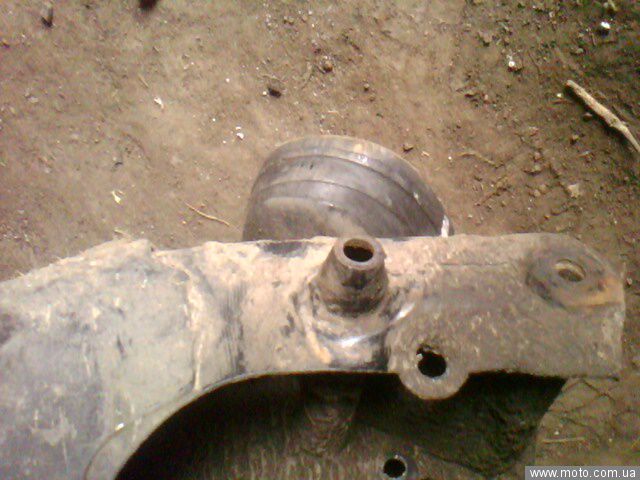

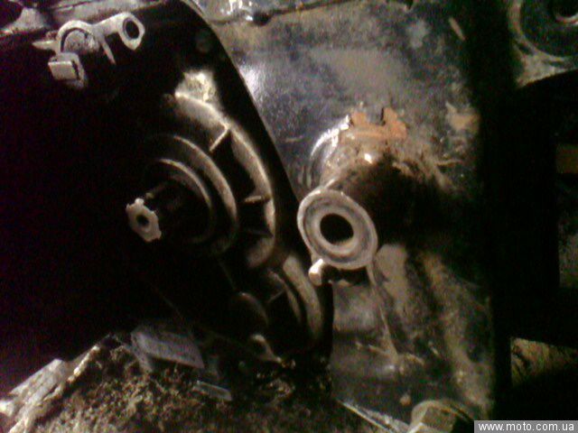

Приварить это понятно,если винты заточить,а потом примеривши все за и против,в трубке засверливаются потаи в которые и войдут заточенные болты с контрогайками,все глухо,если что то и не устроит мы поворачиваем трубку на несколько градусов и опыт повторяем 15_badgrin .Пока не пересверлим трубку напололам.
 Для наглядности отрезал кусок Альфа и выставляю для просмотра 03_biggrin .Все видно без пояснений даже через мой "палароид".И втулок тоже никаких.

14.01.2014 р. відповів для makar1
вставлю и своё "ЯТЪ" в спор. мой пост от  04.02.2012 в 23:04, Dima-motofan  (#27501):
Добрый вечер.
Вот нашел разницу в исполнении конструктивного узла рамы мопеда. Первое фото- год выпуска 2008, видимо заводского исполнения. Второе фото- год 2010, с какой-то кустарной мастерской. При чём половинки рамы сварены с продольным смешением, т.е. криво. К тому же за 5.5тысяч пробега основательно раздолбало отверстия этих втулок, хотя затяжку оси постоянно контролировал.

15.01.2014 р. відповів для Dima-motofan
Добрый вечер.
  Вот я и подозреваю,что в моих втулках приваренных к раме отсутствуют салентблоки,попробую может влезут,есть запасные,только вот трубка уже не понадобится 06_question

16.01.2014 р. відповів для makar1
так же недавно делал консультацию человеку по замене сайлентов в маятнике альфы- что да как делать. так у него рама 2007 года и двойная трубка в раме, с заметным люфтом. никаких уплотнений нет. зазоры из-за разности диаметров трубок аж в 1.5-2мм. как ни тяни ось- всё болтается. будем пробовать точить втулки в трубку рамы и колхозить 06_question

16.01.2014 р. відповів для Dima-motofan
  Ось то болтается,а ее затягивают 15_badgrin и внутренние втулки сжимаются в единое целое,а как вращаться будет маятник,только за счет скручивания резины в салентах,коим и приходит скоропостижная смертушка.
Ну так салейнтблок и должен работать за счёт упругости резины, а его внутренние втулки затягиваются враспор. Или уже переделывать маятник на втулки, как в "ИЖе" (или на подшипники).
все сайленти работают за щет скручивания резины.
