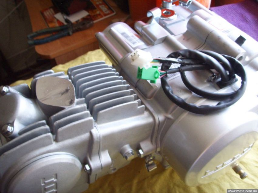

но этот я взял так как стоковый решил переделать на 150сс. 31_bigboss
А отсюда поподробней, пожалуйста. 03_biggrin  Про переделку под 150сс 08_lol
Не издевайтесь над человеком. Хватит, что я уже полным лохом выгляжу. Ясен пень, что не переделает. Вот фотка двига Аликсома от питбайка.  ребра продольные, да и катушки с датчиком индукционным крепятся не в крышке, а на картере:

Пошла тема за движки,не удержался и вскрыл свой.Та же хрень,поршень 52,4 ход поршня 50мм но вот клапана и камера сгорания у меня больше чем на 110сс.Фотки в студии,смотрите.П.С. и распредвал крепится на два болта 05_shok
28.01.2014 р. відповів для ukrainec
Доброго вечера. Не могу сдержаться, чтоб не написать. Объясни пожалуйста, КАК может быть ход как у 107 - 49,5 при более длинном шатуне?  Стою на асфальті у лижі обутий...... Элементарно, ход шатуна и длина Это разные вещи. Ход шатуна зависит от росстаяния от центра коленвала до центра нижнего палца шатуна 31_bigboss
28.01.2014 р. відповів для almoimoz
О том, что ты дыгатель вскрыл после моих печальных замеров, мне Игорь сказал. А теперь по сути: 1) Судя по фотке, у меня так же. Фаски клапанные налазят друг на дружку (я не фоткал, с моим-то телманом). Что у тебя клапана больше - вызывает сомнение, тк фаски рядом. Головку от 107сс стокового не вертел в руках. Были бы больше тарелки - либо цепляли бы за прокладку и упирались бы фаски между клапанами. Я сравнивал с моими от 72сс - клапана идентичны, чему немало был удивлен.
2) А вот за распредвал вообще ничего не понял. Если я правильно понял, то не сам распредвал крепится (он там тупо вихляет в постелях подшипником, и прижимается от осевого излишнего смещения выступом блестяще левой крышки), а звездочка распредвала на 2 винтах. У меня, как и на прежнем моторе - на 3 болтах с гранью 9мм. По ходу, те рахиты уже и тут экономят.
Чтоб вынуть распредвал, достаточно снять 1 коромысло и он легко выходит
