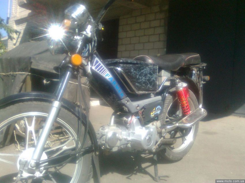

весь прикол в том, о чем я вас и предупреждал, что в дельтоподобных передок и так не нагружен. а вы его еще больше разгрузили за счет удлинения вилки. я на спущенном колесе домой доезжал на ура на резине кенда 3.5. и ни шинку не грызло, ни камеру не жевало. у нас специфическая развесовка. с этим приходится мириться. по собственным ощущениям скажу следующее: если на переднем багажнике есть вес хоть 25 кг - управляемость лучше. если мешок сахара на 50 кг - вообще песня.
13.09.2015 р. відповів для tsinik
Значит колесо с мотовелосипеда на 26 http://www.moto.com.ua/postphoto/1558062_4.jpg можно ставить  на перед- не развалится? На удлинненой  типа  холодец вилке ездилося стремно  что на колесе с карпат на 16,что на колесе на 26 с мотовелосипеда эсэсэровского? Заднее колесо родное , но приварен ижевский амортизатор удлиненный  на нижнюю проушину амортизатора с другого ижака... просто - зад задрат  и понятно  едиш как на бревне, только трясет зад на  неровностях... 10_ireful2

А что,если на передний диск Дельты, где написано 1,2*17 поставить резину не рекомндованной 2*25*17 , а 2*50*17 , та что была в магазинчике и как бы рекомендованной на задний диск 1,4? .Плавать или как то заметно хуже ездить не будет? 06_question  05_shok

это что за резина  1,2*17 ? я такой ни когда не видел , с завода стоит 2*25*17 , а вплоть до 2*75*17  на зад влазит нормально , перед 2*50*17, вроде так , имеет значение высота протектора , бывает очень высокий
15.09.2015 р.
1. 2 это ширина переднего диска на дельте. Nikanor можешь спокойно ставить 2. 50 даже можно 2. 75 проверенно, все нормально рулится.
15.09.2015 р. відповів для Nikanor
у меня стоит вкруговую 2.75 кенда. так сделал для взаимозаменяемости. у меня маятник корявый, резина изнашивается неравномерно. моторчику, безусловно, чуть тяжелее крутить. зато можно на спущенном колесе доехать  03_biggrin
а если серьезно, то рулится нормально, давление даю чуть ниже. идет мягко и нет извечной проблемы - гнутого переднего диска. и крыло пришлось чуть переварить. чиркало, собака...

у дельты ширина по ободкам диска идет 1.2 перед и 1.4 зад. рассчитано под резину 2.25 и 2.5, соответственно. но я видел и диски 1.4 вкруговую. ставятся на альфы и сабуры. так же есть задние диски "усиленные" задние активовские. там даже визуально видно, что они шире. правда, я когда-то выкладывал фото, какие они усиленные  08_lol  передний родной тупо розочкой стал, а у заднего третья часть просто отвалилась.

Как только лопнула(порвался корд внутри) задняя резина,тут же купил всю 2,75.На переднем щитке немного переделал крепление.Полёт нормальный,с более толстой резиной меньше вероятность повредить диски. 01_smile

На перед став 2,5, більша ледь влазить під щиток, погано повертати і бувало що навіть злітала.

я тоже поставил на дельту 2.75 на оба колеса (петрошина) сзади отлично а на перёд накачал нормально -очень жёсткая ,а приспустил на поворотах плавает и на крутом  повороте слетела .так что надо или обод пошире или резину на 2,50 максимум,
может резина у меня мягкая?.сейчас поставил на перёд резину с заднего колеса 2,50 стоковую ,нормально держит дорогу и мягкая.

Резину 2*50*17 обул на диск1,2*17  легко сравнительно- шампунем чуть помазав корд  ,без монтировок,руками и ручкой молотка засунул корд в диск.... Только вот снятое карпачевское колесо  с резиной  2*50*16  далеко не забросил-мапед с этим калесом  становится ниже на перед, но ни чем не хуже того, что поставил  05_shok

Вы поставили скат 2*50*17 на передний диск 1,2 *17 или что то другое скомбинировали? 45_smoke

да. перебортовал с заднего 2,50 на перед(стояла 2,25) а на зад (петрошина)2,75. 2,50 на диске 1,2*17 держится без проблем,и ещё (может быть это только моё мнение) но при резине спереди 2,75 вилка очень плохо гасила удары и прямые и в обратку,видать не расчитана на более тяжёлую резину, тоже ставил колесо от карпат все нормально но вид у мопеда как у навозного жука (жопа выше) и тормозная ножка ещё ниже становится...

Передняя резина 2.75 диск 1.2-17 задняя 3.0 диск 1.4-17 под пружины вилки поставил втулки сантиметра 3 может 4е,  все рулится супер, резина никуда не слетает, вилка работает отлично, повороты стал держать в разы лучше. Резина тоже петрошина.
