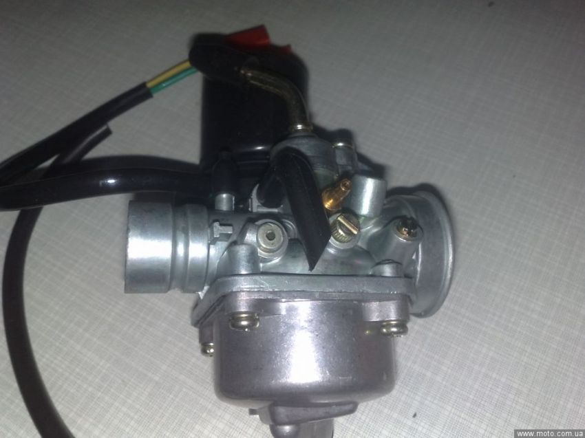

а пес его знает. в принципе, если я ставил на джога 50сс 2т свой карб и он нормально работал, то можно и в обратном порядке. там карб простой как 3 копейки, только с обогатителем-бочонком. но там рассчитано под резиновый патрубок. в принципе, одеть резинку-переходник не сложно. пропускной способности должно вполне хватить, он ведь под 2т мотор, а он прожорлив некисло
п.с. вот такой. только там надо будет заглушить дырку под вакуумный кран, чтоб воздух не подсасывало, а еще и под подачу масла... забыл упомянуть

ну если крепеж подходит остальное решаемо , а какая разница между карбом 2т и 4т ? сколько мотор с него потянет столько он и пропустит , будет каждые 2 такта тянуть значит в 2 раза больше наливать будет , на 4т он все равно только каждые 4 такта нальет , клапана не пустят , жиклеры подобрать можно , единственный момент это канал обогатителя и ХХ

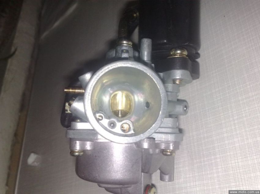

а как там может крепеж подойти? слева на фото - это выход на резиновый патрубок. если морочиться с активом, то можно померять родной патрубок, обрезать нафиг уши под карб и одеть туда муфту-переходник из резины. можно даже подобрать армированный кусок шланга. он даст необходимую жесткость. впрочем, раз работает на простом резиновом на джоге, то это может и не понадобиться. ну, или как я делал: просто берется кусок трубки 34 дюйма водопроводной, к нему привариваются уши (я просто нашел шайбу толстостенную с большой дыркой и просверлил отверстия). а потом закрепить между собой эти патрубки. ну, и муфта, есссно. это в случае, если хочется не портить родной коллектор. хотя, кажись, проще померять и купить запасной коллектор...
п.с. а что с каналами? хх регулируется точно как и у нас, винтом. дроссель тоже. а обогатителем подача доптоплива. вот они:
