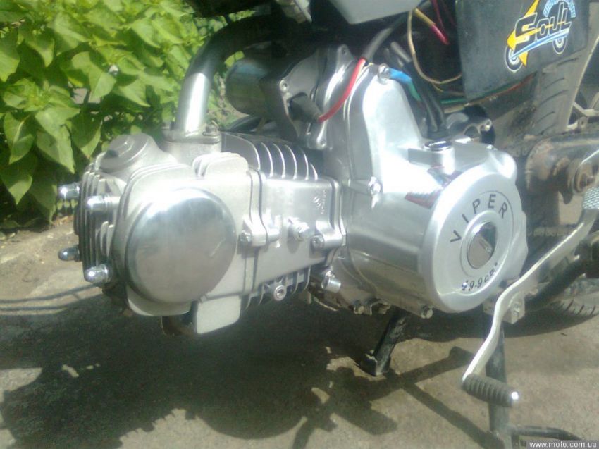

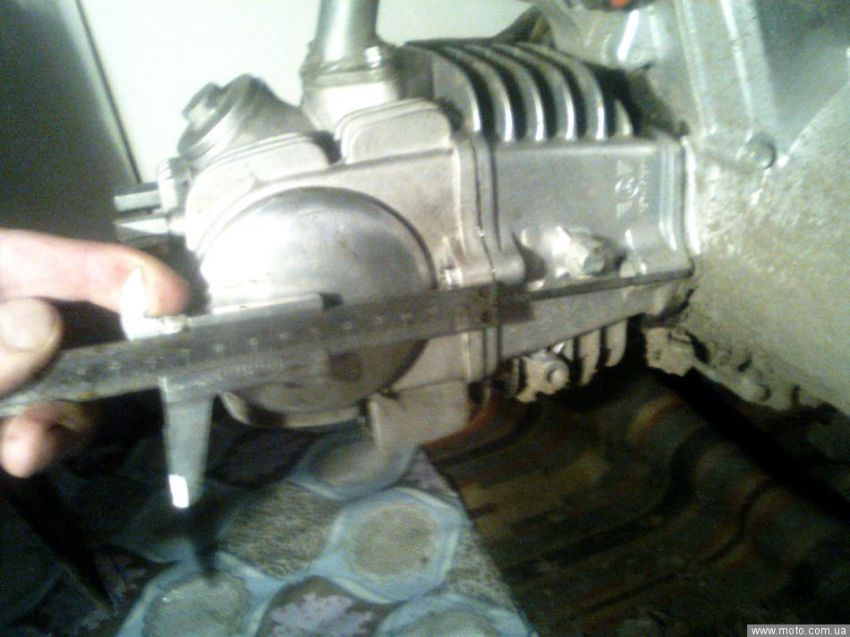

в том то и дело, что не 54, а 52.4 диаметр такой же, а вот звезда и шахта иные. пока эта прокладка бегает, но я уже раза 3 бошку скидывал. боюсь, больше не выдержит. впрочем, уже набегал больше, чем ваш дохлый моторчик (по скромным прикидкам, около 14 тысяч)  11_blum
18.10.2015 р. відповів для tsinik
чего не сфоткал прокладку и голову ? все проще искать было бы
18.10.2015 р. відповів для 6barakuda
толку? головка есть на моих фотках. а прокладка не катит. по шпилькам -  да. а вот по шахте не идет. надо вотки - так вот они, для сравнения
а вот морчик, который у тебя -  так ты его сам разобрал уже

да эти фитки я видел , я имел в виду саму прокладку и головку в снятом виде , для сравнения можно было приложить прокладку от 72сс , тогда было бы понятно в чем разница , я например на 72сс прокладки от 110сс поставил , там только дырка под поршень больше , а так все тоже , у тебя шахта ГРМ больше , а на сколько  06_question ? может форма другая ?  и заезда больше , а роспредвал наш или нет ?

А у tsinika сам горшок не такой как у нас... 07_dirol
Глянь на его последнем фото, ниже шахты цепи сразу рёбра, маслоканала невидать... 45_smoke
аааа блин, досмотрел...рёбра снизу поперёк канала...
