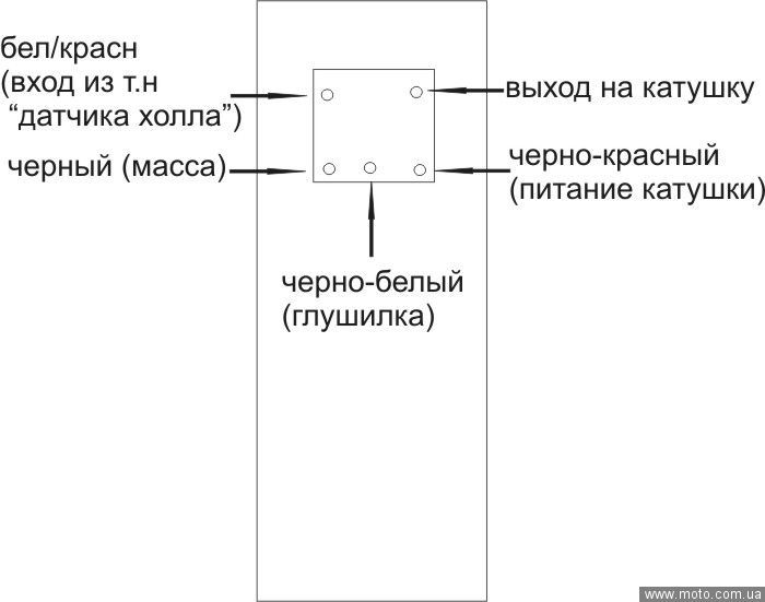

Добрый день . Кто даст  цоколевку на 4х контактное РРhttp://www.moto.com.ua/gallery.php?cat=forum&id=1590091&page=3
04.06.2017 р. відповів для Elektro
Распиновку? На фото нерр, а коммутатор

В шапке же есть распиновка

а ТО - э то что???? вот распиновка коммутатора:
цвета указаны, местьонахождение тоже. надо сечение провода??? конкретнее поставьте задачу
вся разница лишь в том, что на индукционный датчик бело-голубой, масса не черная а зеленая. все. больше разницы нет

Это у меня есть  , а про 4х контактное????
подключение аналогичное. только питание я брал, по совету академика, от реле поворотов. вместо віхода с катушки геніча подключается подача 12 вольт от аккума после замка зажигания. вот и весь прикол, если бортсеть изначально на постоянке. хотя, по логике, коммуту по барабану, что там в сети. у него свои параметрі и требования. так что дерзайте
блин, забіл.... чкрно-белій тупо не нужен. он глушил методом закорачивания на массу. просто вытяните из фишки шилом или иглой. теперь, на сди-дс -есть питание - мо тор будет фурычить. нет - не дождешься. кстати, колхозники-ворюги-диллетанты, стараются перекусить черно белый у коммута и спереть мопедку. с кика заводится, но светотехника не работает. а ткут не прокатит
