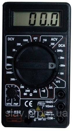

2). когда на заведенном скуте я регулировал карб, то при дотрагивании отверткой до регулировочных винтов - заметил как проскакивает махонькая искра. Это норм?
3.) За сколько времени зарядиться акум от генератора. Ибо сейчас на нем 8-9 Вольт тестер показывает. Я его замучал когда стартер крутил. Зарядка идет как я понимаю только во время больших оборотов (больше 2000).?  Я пробовал еще такие, что завел скут и снял клемы с акума. Скутер работал далее без проблем, только свет немного потускнел. Когда газую то светит лучше (ну и с акумом так-же, только немного сильнее светит если не газовать).
Как проверить идет-ли зарядка на акум? Завести, снять клемы, и тестером проверить что там показывает? На какой режим выставить тестер?
У меня такой тестер:
На какие буковки выставить на нем, и что должно показывать при не газовании и при выкрученной ручке газа.

13.11.2012 р. відповів для scooter_kle
1. В кришке поплавковой камеры стоит  тоненька трубка, если уровень выше все лишнее  сливается через ние. причины  высокого уровня может быть: неправильно отригулированый ( нужно поджимать язычок на поплавке), неправильно собрано, попал мусор под иглы, плохая резинка на конце запорной иглы. Может и зависла но потом стала но свое место. Но уровень желательно проверить.
2. Нет. плохая масса на двигатель. подключить провод от минусовой клемы акб к двигателю проводом 1,5-2,5 мм2.
3. Все зависит от акб и сколько ездить. Как правило для севшего  акб  нужно 3-5 км чтобы начало крутить стартером но не много.
тесте нужно ставить DVC 20 замерять при подключенных клемах на акб и на них и замерять ,   газу дал и вольтаж растет по мере  повышения оборотов но  должно быть не больше 14,5 вольт. при 4000-5000 оборотов должно примерно быть 13-14 вольт.
