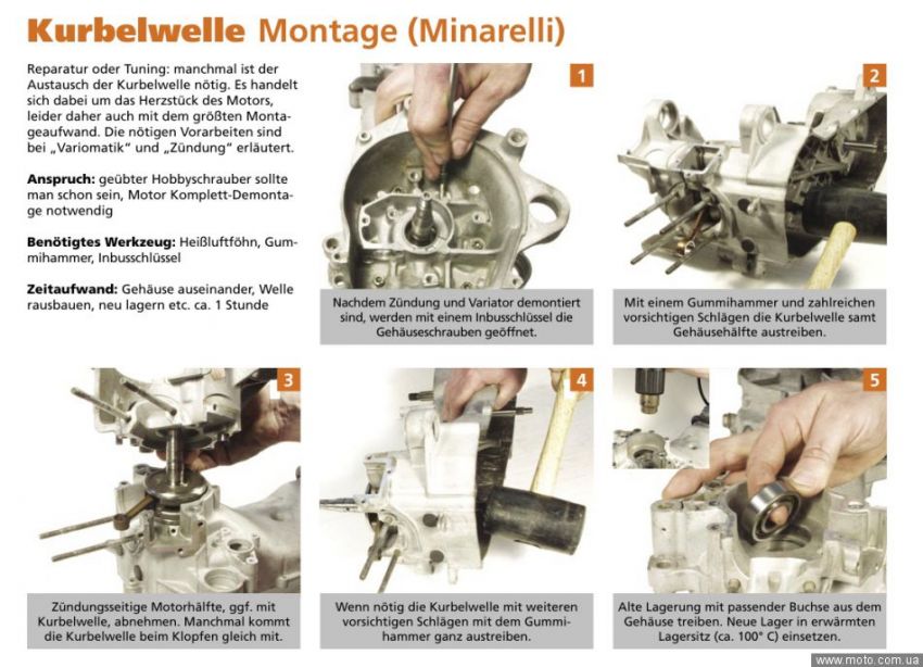

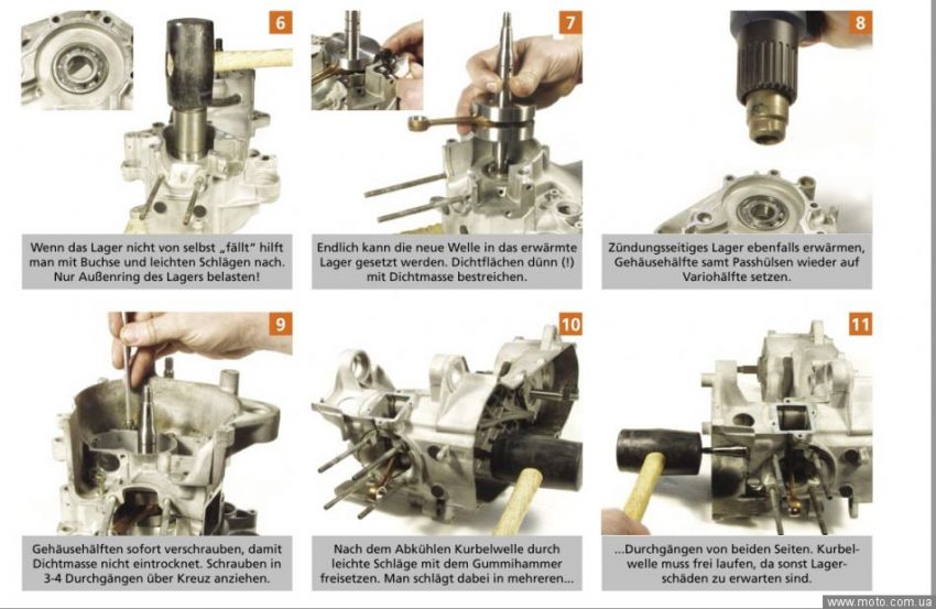

Очень Полезные ссылки при переборке(Расколе) двигателя (особенно новичкам): 18_good
(Модераторам: Занесите в шапку темы)
1)Переборка Yamaha Jog(рус)
http://moto-magazine.ru/service/workshop/krepkiy-oreshek-perebiraem-skuternyy-motor/
2)Minarelli (italian)
http://www.scooter-racing.it/content/120-Montaggio-albero-motore
3)Выбор типа подшипников(полиамид, металл), а так же рассуждения на тему тепловых зазоров.
http://www.moto.com.ua/forum/topic-410209/
4)Сборка форсированного мотора скутера Piaggio Hi-per2 Механиком гоночной команды Malossi italy. (английский)
5)Сборка  мотора
6)Установка подшипников на коленвал без инструментов(нагрев-охлаждение).
7)Эпическая Запрессовка подшипников и коленвала, метод раскрыт(рус).
8)Быстрый метод переборки двигателя Minarelli(немецкий)
