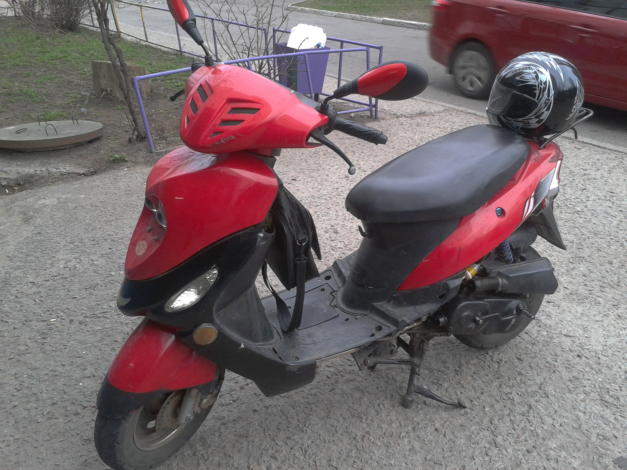

скутер  skymoto spider 50
в свое время заменил двигатель на нем на 4х тактный от viper wind - поменял всю проводку теперь не мучаюсь с проблемами смешивания масла и бензина
