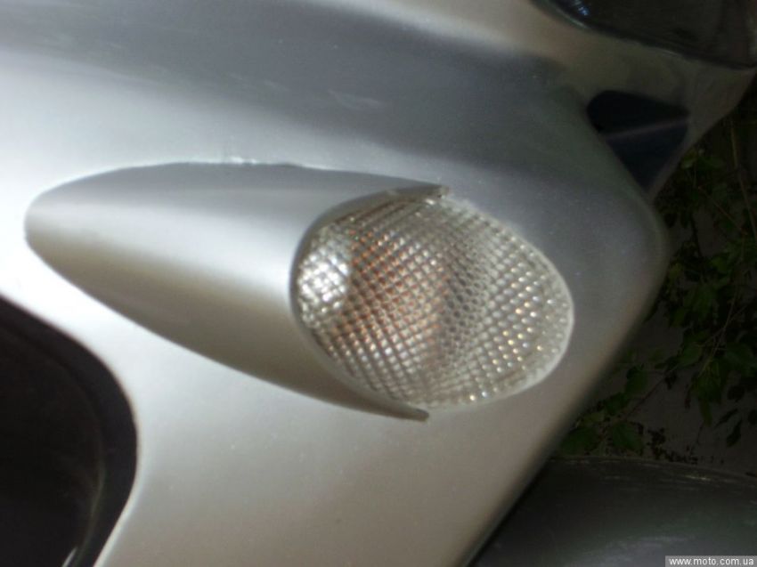

Ломаю голову. У меня поворотники, само оргстекло рассеивателя - прозрачное и без преломлений. Были лампочки оранжевые, - заменил на SMD-сборки - не очень заметны. Хотя, и стоковые накаливания ничем не лучше, т.к. 13-smd светят на ура.
Вот, чем бы покрасить рассеиватель в оранжевый? ибо в задних поворотах как раз за оранжевыми стеклами повороты видно на порядок лучше.
Заранее спасибо знающим людям за помощь.

да вот, он такой формы, что просто так не подставить. Можно конечно "витражного" оракала нарыть, прозрачного оранжевого, да с феном вклеить. Оставим это идеей номер 1.
НО. Представим себе что поворотник не гладкий из нутри, как у меня, а с линзами (как они там называются, мелкие выпуклости эти). Тогда как? А я таки в поисках таких, с микролинзами, как эти
А мои прозрачные и гладкие, тут их видно (оранжевое там - это куртка отражается соклубника, стоящего рядом)
