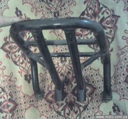

18.12.2011 р. відповів для korni
Фотку можно, вечером сделаю.
Вот 2-хлетней давности (еще черная и ржавая):
Цену... ну не знаю, 400 грн. нормально будет?
Ставятся любые кофры. Мелочи в том, чтоб правильно подобрать крепление.
Астру не купил, купил ямаховский оригинал на 52л.

18.12.2011 р. відповів для AKSU
давай 300. мне ещё красить его придётся  55_yu   01_smile
он ведь станет в штатные места , да ?  у меня есть две дырочки с резьбой с нижней стороны ручки и две дырочки и пластике которые над задним фонарём.
Давай я тебе его покрашу и 400 грн.  03_biggrin И так шара выходит. Баллон краски стоит 25 грн., аргументируй почему я должен скинуть 100?  72_scratchoneshead
Штатные места у него 2 точки на поручне и 2 точки к раме (в хвостовом пластике нужно прорезать отверстия - там намечено).
Кофр брал Б/У у Sovenko. Уже не помню почем...
ааа, ну тогда ок , у меня 2 дырки в пластике уже есть. И если цена 400, то я после НГ заберу
Ок. Вот фотка.
Краска и грунт тоже есть, на недельке перекрашу.
19.12.2011 р. відповів для korni
Где где , в Николаеве я был 01_smile
 А можно фотку ?  И цену желательно . Красить не нуна , я сам.
На оригинальное крепление становятся все кофры , правильно? Или есть какие-то мелочи которые я не знаю ?  И что за кофры Астра ? ТЫ где-то писал что хочешь такой . Купил? Доволен ?
