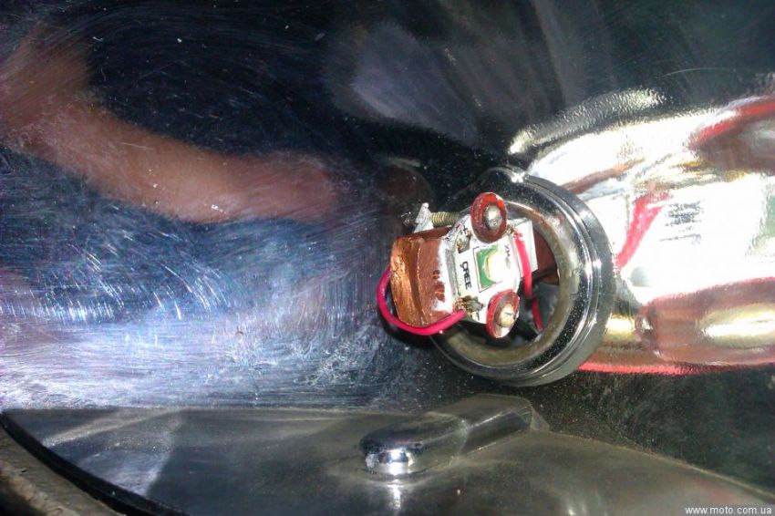

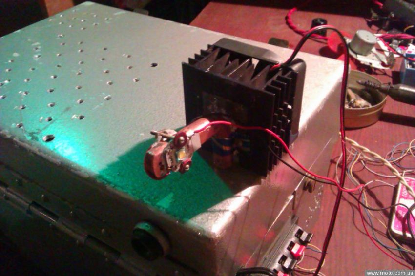

На эксперименты со светодиодами меня толкнул ну очень неприятный факт - в Дефианте Pluton отражатель плавится даже от штатных 18-ваттных ламп!
Поэтому, для начала,  эксперимент №1.
В качестве жертвы был выбран недорогой светодиод EDEW-KLC8-B5 с мощностью в 4W и световым потоком всего 190 люмен,  Первый блин оказался немного комом из-за линзы в 25 градусов, но учитывая что хотелось собрать быстро и в магазине в наличии других не было, а также оптимальную скорость для этого скутера в 30 км/ч в качестве "очень ближнего" света получилось весьма неплохо.
Цены: Светодид - 50 гривен. Коллиматорная линза -15 гривен. Плата (специальная теплопроводящая) под светодиод - 5 гривен. Радиатор - ??? (был в наличии). Драйвер светодиода (схема стабилизатор тока) - 60 гривен.
* Ток светодиода, в целях безопасности, был понижен с нормы в 1000 мА до 700 мА (соответственно яркость снижена примерно до 150 люмен).
** На ночной фотографии световое пятно от фары в реальности намного больше, но нет технической возможности сделать корректное фото.

Только вот не знаю как правильно разместить светодиоды в отражателе фары.
Думаю что никак и вот почему (слева с лампой, справа светодиод):
Змінено: 11.10.2013 р., A-lex-W
dim3kv видалений
11.10.2013 р. відповів для A-lex-W
а если по такому принципу?
как делали в теме http://www.moto.com.ua/forum.php?id=231223&page=40#pryam   "Светодиоды и их способы применения в мототехнике"
правда там тоже XML использовали, просто пытаюсь понять, в чем разница в типе диода если светодиод направлять в сторону отражателя?
Сегодня эксперементировал (грубо), если направлять строго на отражатель, то луч почти не формируется, а если в сторону (право/лево) то уже можно с этим продолжать эксперименты т.к. какой то направленный луч получается.
