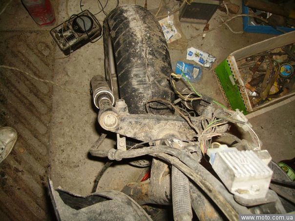

тут видно что с траверсой,поясняю колесо в данный момент стоит ровно,а траверса гнутая но при этом скутер никуда не уводит и торомозит адекватно

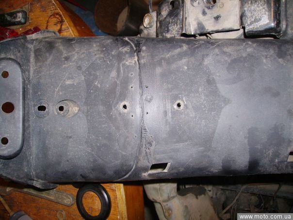

проба пера в пайке пластика,до меня было скреплено строительными скобами,дыры от них остались.
у меня закончился пластик для запайки,в связи с чем прошу харьковчан поделиться обломками некрашенного пластика любой формы и размера
