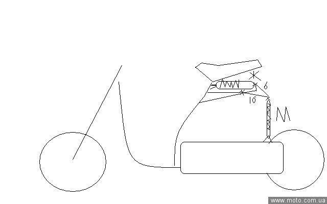

Вот М - это мягкий аморт, типа от дио стандартный. Ж - жесткий, типа от дио усиленный. Между ними рычаг на трех игольчатых подшипниках, на два опираются аморты, а третий крепится к раме через длинные косынки. Геометрия рычажки такова, что после срабатывания мягкого аморта (6см) начинает проворачиваться рычаг и сжимает жесткий аморт. Но характеристика не линейная, а с прогрессией, т.к. в начале хода аморт больше смешается вбок, чем сжимается, постепенно движение переходит из бокового в сжатие. Длина рычага от опорного подшипника до опоры мягкого аморта 10 см. Другие два плеча треугольника по 6 см. Высчитано с помощью картонной модели (и на картоне работает!!!). Ход получился около 15 см. Теперь занимаюсь собиранием денег на подшипники, пальцы и пиво для решительности.

Я вот только не понимаю зачем так усложнять конструкцию? 06_question
Я сейчас работаю по девизом: - проще, надежней, быстрее (в плане скорости) 42_friends

ну так,ты же для ралли делаешь,
сейчас найду тебе видео чемпионата по ралли кроссу,там чётко видно что подвеска и половины неровностей не отрабатывает,
http://www.youtube.com/watch?v=xvxcm40eSTA&feature=related
хотя действительно зачем усложнять 21_umnik
